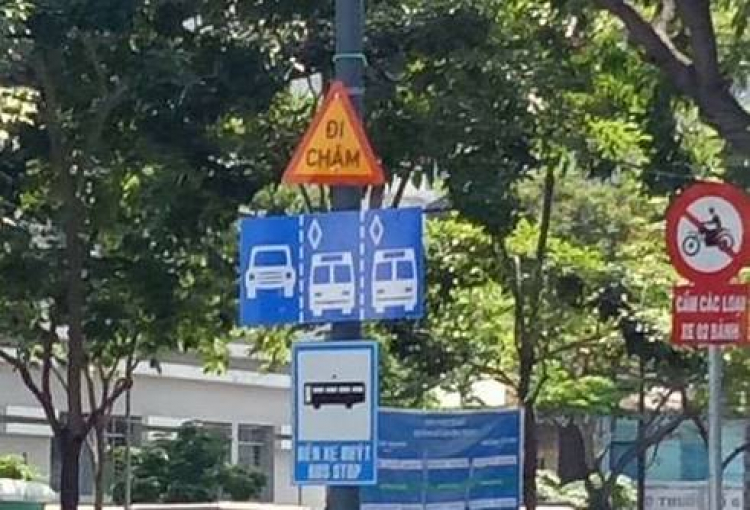

Rõ ràng ký hiệu 403c được áp dụng trên biển r415 là sai rồi đó bác .. các xxx lại vịnh vào cớ có 403c để làm thịt tài xế??!Không nhầm đâu bác, biển R415 không cần mũi tên phìa trên, không phải R403c hay R412e

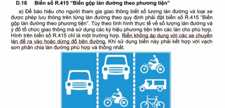

Bac Ngot noi dung roi, Minh Làm o toa nha NCB ham nghi day, co le Bac Ngot Viet bai khong hay bang cac nha bao nen doc kho Hiếu.Theo em thì chẳng có gì sai hết á, bởi:
- 412 quy định làn đường này dành riêng cho loại xe nào, phải để từng cái một trên mỗi làn đường.
- 415 là biển gộp, quy định đường này có bao nhiêu làn, và làn nào dành cho những loại xe nào (không ai bắt buộc phải có nhiều loại trên một làn mới được).
415 chẳng qua là biến thể của 412 thôi.

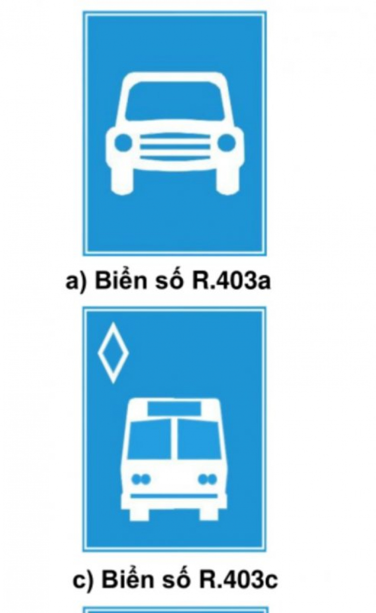

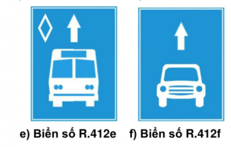

Không phải ký hiệu 403c mà là biểu tượng chiếc xe bus. Biểu tượng này tương tự như biểu tượng chiếc ô tô đại diện cho tất cả ô tô trong biển R403a kg có mũi tên phía trên, còn trong R412f có mũi tên.Rõ ràng ký hiệu 403c được áp dụng trên biển r415 là sai rồi đó bác .. các xxx lại vịnh vào cớ có 403c để làm thịt tài xế??!
- Biểu tượng ô tô và xe bus sử dụng trong biển R 403a, R403c đều KHÔNG có mũi tên phía trên
- Cả biểu tượng xe bus và ô tô sử dụng trong biển R 412e, R412f đều CÓ mũi tên phía trên
- TUY NHIÊN biển gộp R415 theo QC hoàn toàn KHÔNG CÓ mũi tên phía trên các biểu tượng loại xe .
==> Trong biển R415 trên đường HÀM NGHI cả lane dành cho tất cả ô tô lẫn lane dành cho xe bus đều KHÔNG CẦN CÓ mũi tên phía trên biểu tượng loại xe là đúng quy chuẫn.
Kết luận là xe ô tô được đi cả 3 làn.. nhưng xxx vịnh lái xe lại lật qui chuẩn ra chỉ bb 403c.. ĐƯỜNG dành cho xe buýt sao chạy vào? Và phán lỗi sai làn ..Không phải ký hiệu 403c mà là biểu tượng chiếc xe bus. Biểu tượng này tương tự như biểu tượng chiếc ô tô đại diện cho tất cả ô tô trong biển R403a kg có mũi tên phía trên, còn trong R412f có mũi tên.

Thực chất đây là LÀN dành cho xe buýt chứ không phải đường!!! Mà muốn hiểu là LÀN thì phải có mũi tên.
Vậy làn ngoài cùng dành cho các loại ô tô cũng không có mũi tên là làn hay đường dành cho các loại ô tô?Kết luận là xe ô tô được đi cả 3 làn.. nhưng xxx vịnh lái xe lại lật qui chuẩn ra chỉ bb 403c.. ĐƯỜNG dành cho xe buýt sao chạy vào? Và phán lỗi sai làn ..
Như Bác nói đã là tất cả ô tô thì xe buýt hay container cũng đi đc không cần mũi tên là hợp lý.. còn 2 làn trong là để xác định làn dành cho xe buýt bắt buộc phải có mũi tên để xác định loại phương tiện chớ !?Vậy làn ngoài cùng dành cho các loại ô tô cũng không có mũi tên là làn hay đường dành cho các loại ô tô?
Đc đi cả 3 làn.. ko gây cản trở xe buýt là dcVậy kết luận( theo luật) ở trường hợp này là như thế nào nhỉ? Lót dép hóng...![]()
