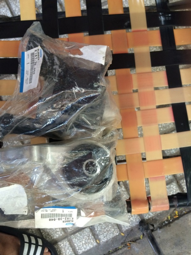

E đã ghi chú p/n cục dầu và cục phía sau dưới kính lái ( 2.3 2 cầu ) là hàng chính hãng trong ford, hàng ngoài nếu có gọi đúng hàng xịn ford thì p/n nó khác, e chỉ xin được 2 p/n 2 cục này thôi 2 cục còn lại e chưa xin được.Thấy bên thớt bên kia bác @euro car mua mấy cục cao su này bao bì không giống như cái này. Vậy bác @euro car mua nhầm hàng nhái hả các bác?

đây là hình và p/n 2 cục hàng xịn nhưng ko phải lấy trong hãng
Hàng bác euro cả mua ko phải hàng xịn hay hàng chính hãng nha các bác
E vừa tháo 4 cục mua giống bác và thay lại 4 cục chính hãng nên e biết rõ nó thế nào ah, 4 cục hàng ngoài e mua 3tr8 thay được khoảng 4 tháng gì đó và đi chưa tới 2000km, e nó còn mới tinh tơm và e còn đang giữ làm kỷ niệm.Em cũng chưa cầm cục cao su chính hãng bao giờ vì giá khoảng 13tr/ 4 cục, nên không biết nó ra sao khi thay vào.
Nếu được bác Vũ hẹn mấy anh em họp cafe, mang xe đậu kế bên nổ máy thử xem có gì khác biệt ko.
cục dầu e ko biết nên ko bàn, 3 cục còn lại cao su hãng rất mềm, độ đàn hồi tốt, lúc thay e cầm từng cục so sách với cục tương đương của hãng.
Bác có thể mua bên ngoài hãng nhưng đúng hàng xịn như hãng với giá khoảng 8tr/4 cục
Quan trọng là ko biết ở đâu bán, và hàng xịn làm sao biết nó ra làm sao. Bác có kinh nghiệm, chia sẽ cho anh em đầy đủ cho nhanh, đỡ mất công tìm mà ko biết thiệt giả thế nào. Để sau thời gian xe em đi có hiện tượng rung thì mua thay cái khác.
