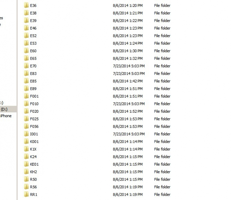

cám ơn anh Hiênbuì đã tin tưởng e. Bác AnhTuan cu đem xe qua e kt lại nhé bác. Trong phần mềm của e có thể endcode e46,e53,e60,e65,e70,e 90,e91,92,93 va tấc cả dòng fxx..ko có e63 ...có thể e63 đã mở hết nên ko có.nhưng bác đem qua để e kt nếu bác còn thiếu gì e mở bằng chuơng trình chính hãng(ISTA/P) . Thanks bác

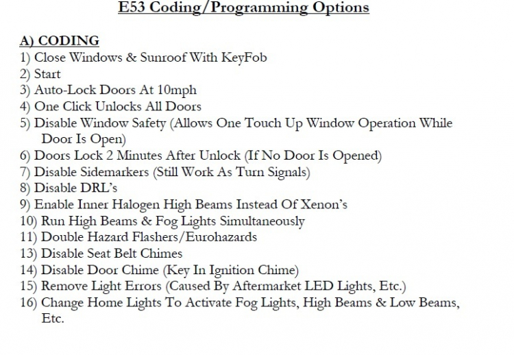

@tri.pham : E53 mình đã tự coding một số chức năng cần thiết rồi, nhưng đang vướng 1 option : Enable Inner Halogen High Beams Instead Of Xenon’s
( có nghĩa khi mở pha thì sáng 4 đèn - mặc định cos/pha nó chỉ xài đèn xenon, còn halo nó chỉ dùng đá đèn. )
Anh làm được mình mang xe qua nhờ anh giúp 1 vé. Lục all forumt tây, tụi nó cũng thua. Chỉ có 1 web nó làm được, nhưng nó bán source.
Trong đám này , mình vướng cái thứ 9
e nghĩ bác cubibmw đã hiễu nhầm nghĩa câu này rùi bác à..câu này dịch chính xác theo nghĩa tiếng Việt là đèn halogen sẽ được mở khi đèn xenon tắt.có nghĩa là đèn này là đèn khẩn cấp khi cả 2 đèn xenon bi tắt cùng lúc..và khi chọn dòng trên thì đèn sẽ được active,còn khi chọn disable thì đèn này sẽ mất chúc năng khẩn cấp.theo hiểu biết về những gì e đã được học trong bmw và thực tế trong 8 năm làm euroauto e chua tung thấy xe nào mở được nhu bác nói..nếu kiến thức e còn hạn hẹp xin bác chỉ dạy thêm.thanks bác.
