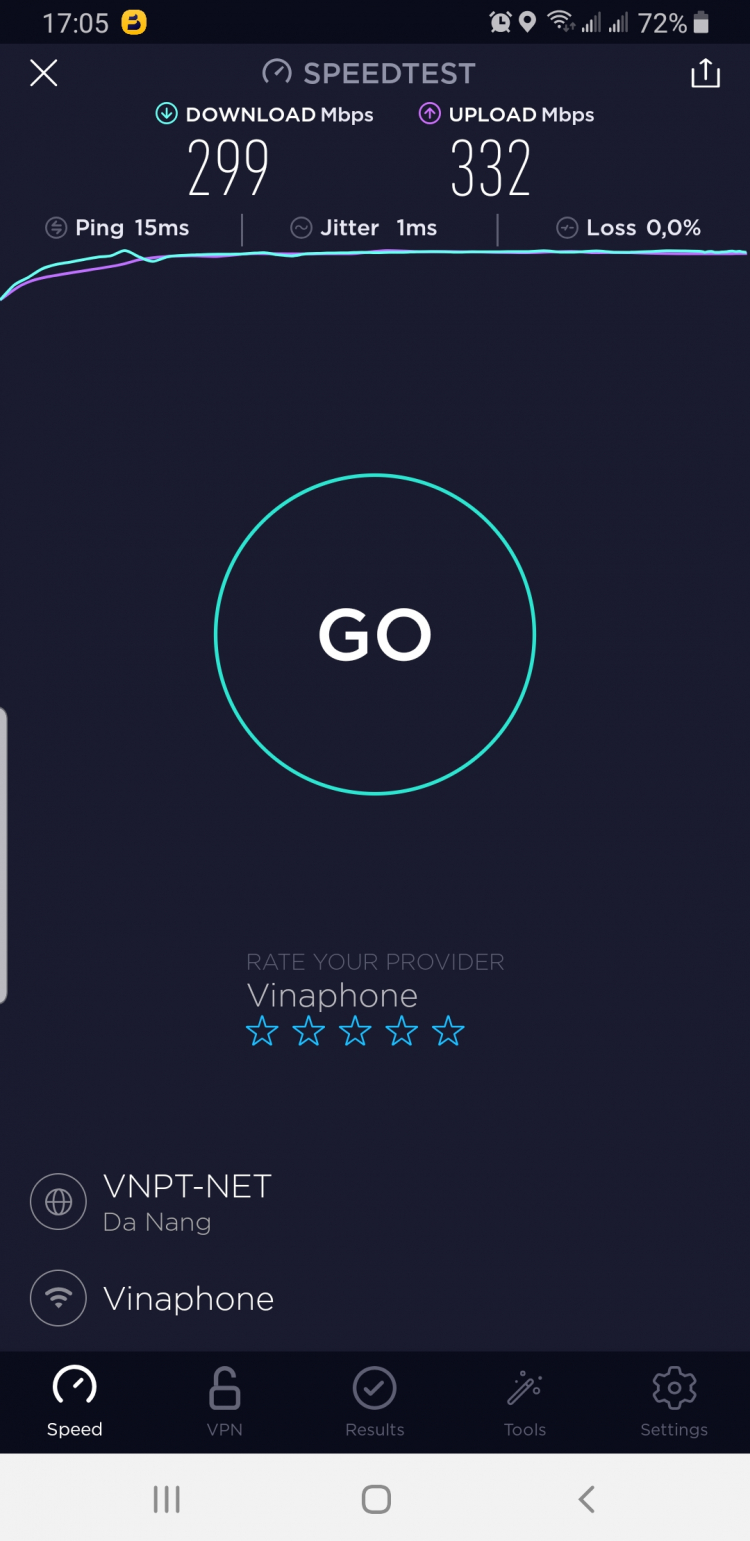

Của em 1 sợi CAT5E âm tường cho 2 dịch vụ IPTV và Internet đây. Tốn thêm mấy cái SW smart manager nữa nên ngon lành. Của anh chỉ cần tốn 1.2 triệu cho 2 cái SW TP-Link SG105E là có IPTV với K+ ngon lành mà mạng cũng full tốc độ.100Mb là hết a ơi, k lên nổi . Do e đi 1 dây nên phải tách ra vừa Tivi vừa Net . E thử Unifi Pro và giờ Aruba mà cao lắp cũng đc 90-98Mb là hết. Bữa bực quá e gắn SCTV luôn ( 6 tháng tặng 6 tháng giá 140k/T ) nên e kéo 1 dây nó lên đc 200-300Mb
