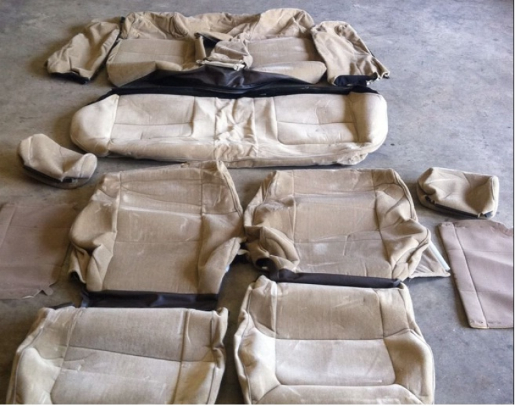

Bác Tám có loại nỉ màu Beige(Tan) để may 04 tapi cửa không?
Màu bộ ghế em như thế này theo hình. Nếu có thời gian sắp tới em nhờ Bác giúp em nhé! Cảm ơn Bác.
vậy là bác giống em, thích xài ghế nỉ. Xe gđ sử dụng ghế nỉ thấy ổn và mình kiểm soát được vấn đề vệ sinh. Bác đi bảo dưỡng xe hỏi các sale toy thì họ sẽ kiếm ghế thay ra của xe inno khách mua xe mới, thay ghế da. Em vừa làm một bộ của Inno 2015 giá 1.2 tr, mới tinh! Đời 2008 và các đời sau form ghế giống nhau 100%, chỉ khác vân hoa chút xíu chỗ tapi ốp cửa, người sử dụng bình thường không nhân ra được. Cheers...
