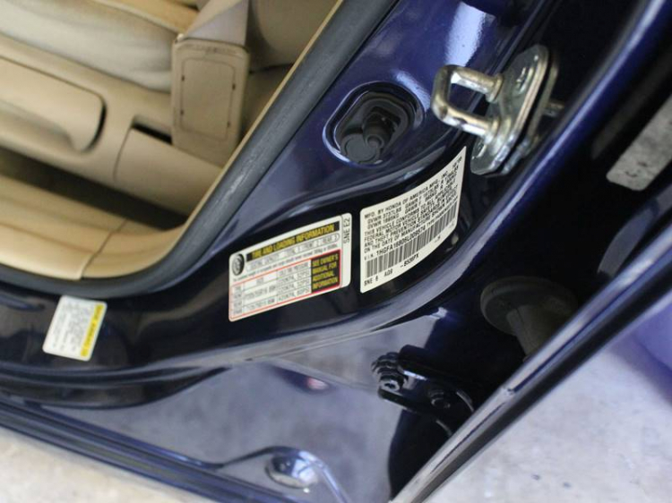

em đã tìm mép cửa và cả khu vực lái... ko thấy cái thông số nào.bác nói chuẩn, vị trí mép cửa bên lái xe.
Vị trí mép ô cửa bên phía lái xe ngang tầm ghế ngồi của lái xe. Tuy nhiên nếu xe bác đã sơn lại toàn bộ thì có thể bị mất các quy ước này rồi.em đã tìm mép cửa và cả khu vực lái... ko thấy cái thông số nào.

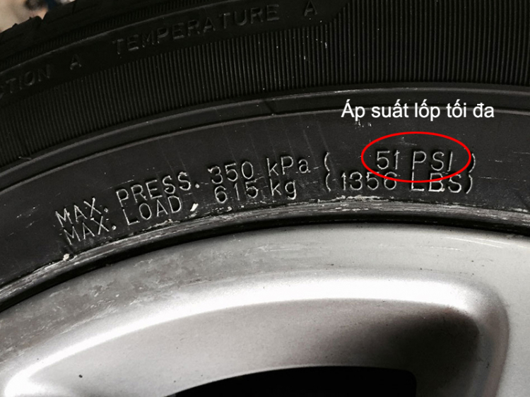

Em xin bổ sung thêm ạ, cái Max Press 35 Psi đó là á suất tối đa của vỏ chứ không phải là áp suất khi bơm bánh xe ạ !!!![]()

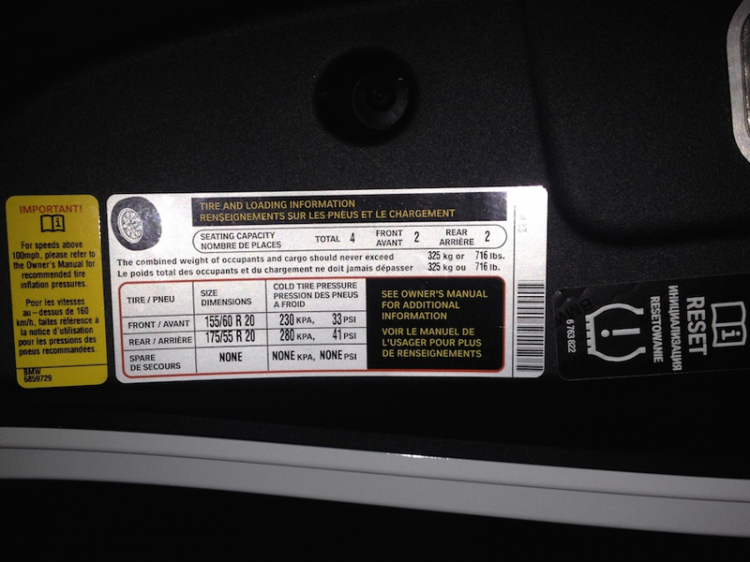

Bài viết trên của em có vẻ chưa giải quyết được thắc mắc của bác chủ nên em mạo muội viết thêm cho rõ hơn.
Có nhiều đơn vị đo áp suất như Bar, Pa, Kg/cm[sup]2[/sup], Psi....tùy thuộc vào hệ đo lường và thói quen của mỗi quốc gia. Nhà sản xuất lốp khi nhắm đến thị trường nào đó thì phải tìm hiểu xem đơn vị đo áp suất thông dụng ở thị trường đó là gì để có hướng dẫn cho phù hợp. Vấn đề là có vài nhà sản xuất không chịu "thích nghi" với thị trường hoặc chúng ta sử dụng lốp nhập khẩu dẫn đến không hiểu hướng dẫn áp suất bơm phù hợp. Áp suất phổ biến ở Việt Nam là Kg/cm[sup]2[/sup], hay đơn giản mấy anh chỗ vá vỏ gọi là "ký"
Có nhiều công cụ chuyển đổi áp suất (hỏi anh Google). Đây là một ví dụ:
http://www.doidonvi.com/don-vi-do-luong/Ap-suat.aspx
Xem hình trên ta thấy áp suất là 35 Psi (chỗ khoanh đỏ). Tra chuyển đổi thành đơn vị kg/cm[sup]2[/sup] ta được 2.46. Như vậy, với lốp trên, ta ra tiệm bơm hơi và mạnh dạn hô: "cho anh hai ký rưỡi":3danbanh:

DA, vay khi bom banh xe thi cu the la bao nhieu a.Em xin bổ sung thêm ạ, cái Max Press 35 Psi đó là á suất tối đa của vỏ chứ không phải là áp suất khi bơm bánh xe ạ !!!

Bác xem lại, nếu có thì nó nằm chỗ này bác ơiVị trí mép ô cửa bên phía lái xe ngang tầm ghế ngồi của lái xe. Tuy nhiên nếu xe bác đã sơn lại toàn bộ thì có thể bị mất các quy ước này rồi.
Bác này nói đúng nèEm xin bổ sung thêm ạ, cái Max Press 35 Psi đó là á suất tối đa của vỏ chứ không phải là áp suất khi bơm bánh xe ạ !!!
