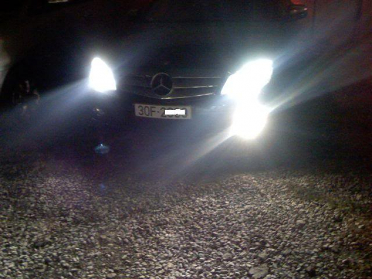

He he he! E xin đính chính thêm lần nữa là các bác nói đúng, đèn gầm chỉ bật/tắt ở bên đánh lái mà thôi. Lúc mình quẹo trái thì đèn gầm trái sáng (đèn phải ko sáng) và ngược lại. Kiểu này chỉ đánh lừa cảm giác nhiều hơn là mở rộng góc chiếu và chiếu xa.
E vừa phải chạy xuống chụp hình để confirm với các bác!

Nhìn đèn gầm sáng một bên, em thấy chức năng Parking Lights hay lắm đó. Bác Parker Nguyen đã thử chưa?? Và khi mua xe, đã có ai hướng dẫn bác về hệ thống rửa đèn Bixenon của C200 W204 chưa?

Hi bác AC, e có biết về hệ thống parking light của nó, có phải khi bác đỗ xe, bác có thể bật đèn sáng một bên để ra hiệu đúng ko? vừa tiết kiệm điện
Còn rửa đèn thì hình như là khi mình bơm nước xịt rửa kính 7 lần liên tục thì nó sẽ rửa đèn 1 lần đúng ko ạ? cái này e chưa test
Rất tiếc là e mua xe song chẳng có ai hướng dẫn mình cách dùng bất cứ một cái gì cả! E có đọc user-guide rồi tự mày mò, may mà chưa bị treo xe lần nào! Hi hi hi
