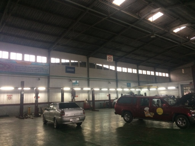

mekong ở An Dương Vương quận 6, đối diện công viên Phú Lâm. Nhộn nhịp lắm!xưởng mekong THD Q.1 hả bác, vắng vậy![]()
em có vô 1-2 lần, cũng 'cơ chế' lắm.mekong ở An Dương Vương quận 6, đối diện công viên Phú Lâm. Nhộn nhịp lắm!![]()

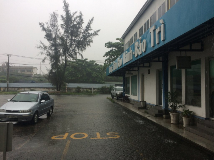

Anh đến thăm em một chiều mưa!em có vô 1-2 lần, cũng 'cơ chế' lắm.
