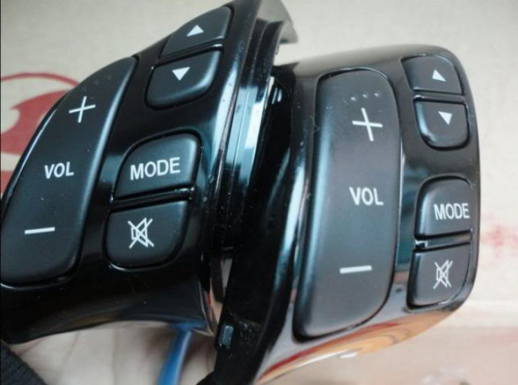

pác cho em hỏi, em xài M6 2003 tính gắn thêm audio control mà kg biết mua ở đâu, pác chỉ dùm em với.thanks
Bác chỉ cho bác heovang đi kìa???! Xe nhà em chưa gắn nên em không biết!
cái này đúng không bác
