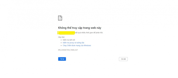

Dấu hiệu của trang web bị sập với server bị mất điện có khác nhau ko các bác nhỉ?
Bên mình đang sử dụng 1 dịch vụ web bao gồm tên miền, server, thiết kế,... họ làm hết mình chỉ sử dụng. Tự nhiên sáng hôm nay vào web không được, vào thì thấy nó như thế này.
Mình gọi điện hỏi nhà cung cấp dịch vụ thì họ bảo do cúp điện nên server bị mất điện hàng loạt, hẹn tối có điện sẽ vào lại được. Mình thì nghi ngờ là máy chủ bị sập. Các bạn cho mình hỏi, từ màn hình hiển thị khi vào web trên mình có thể biết nguyên nhân vào web không được không ạ. Nếu biết thì nguyên nhân là gì? Cám ơn.
![Các bác tư vấn giúp em 1 con Server 30-40m với Các bác tư vấn giúp em 1 con Server 30-40m với](https://cdn1.otosaigon.com/data-resize/attachments/2344/2344704-d2b0af334915f5af86d04bab3917256d.jpg?w=750)
Mình thấy việc máy chủ bị sập rồi họ ngắt kết nối (có khi rút dây) và việc cúp điện là y chang nhau mà.
IT cơ quan bạn tắt server rồi hoặc đã chặn đường truy cập ra ngoài lấy đâu truy cập, trước đây tôi cũng làm ở ở cơ quan nhà nước nên biết việc này mà, mọi máy truy cập ra ngoài đều thông qua mạng (lan) qua server chủ; thậm chí họ muốn ngăn sự xâm nhập từ ngoài vào = cách cho bạn truy cập qua trang web đã tải xuống trước (gọi là ánh xạ).Dấu hiệu của trang web bị sập với server bị mất điện có khác nhau ko các bác nhỉ?
Cám ơn bạn ! tại vì lúc trước mình sử dụng dịch vụ của 1 công ty khác, do nhiều lý do nên bây giờ thuê lại công ty này mới sử dụng hơn 1 tháng thì bị không truy cập được. Tưởng đâu bị đối thủ đánh sập, rồi sau đó họ giấu đi, sợ bị đánh giá năng lực kém đơn vị mình hủy thầu nên giấu. Đoán vậy thôi, mình nghĩ chắc họ không dám đâu. hihi Cám ơn bạn nha !IT cơ quan bạn tắt server rồi hoặc đã chặn đường truy cập ra ngoài lấy đâu truy cập, trước đây tôi cũng làm ở ở cơ quan nhà nước nên biết việc này mà, mọi máy truy cập ra ngoài đều thông qua mạng (lan) qua server chủ; thậm chí họ muốn ngăn sự xâm nhập từ ngoài vào = cách cho bạn truy cập qua trang web đã tải xuống trước (gọi là ánh xạ).
