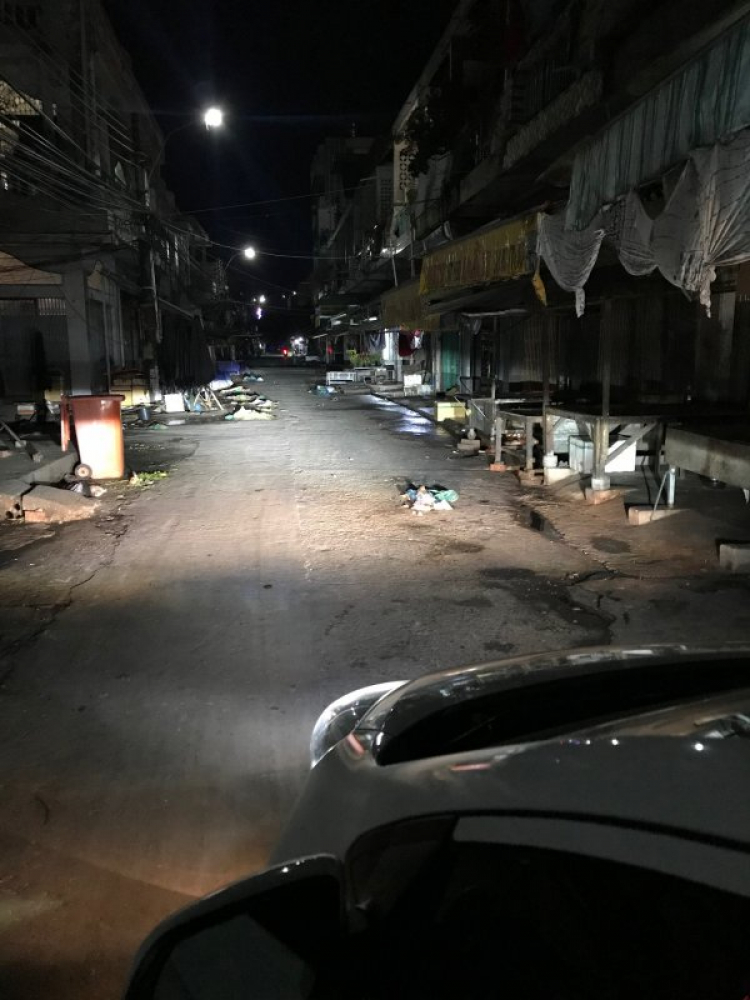

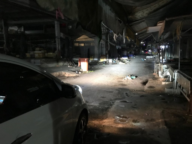

Vợ 2 của em đèn zin cũng là Bi Halogen. Em mang ra cửa hàng kêu người ta thử gắn bóng LED vào em thấy không ưng ý cho lắm. Vì ánh sáng không thực sự mạnh và đường cắt ko chuẩn. Thế là em quyết định dứt luôn cặp Xenon nhiệt màu 6000K. Còn về phần đi mưa sợ không bám đường thì em đã có đèn gầm sương mù em vẫn giữ là đèn Halogen vàng. Đợt rồi em về Long Xuyên đi đường ban đêm trời mưa em bật tất cả đèn lên thì thấy vẫn rất ổn luôn.
