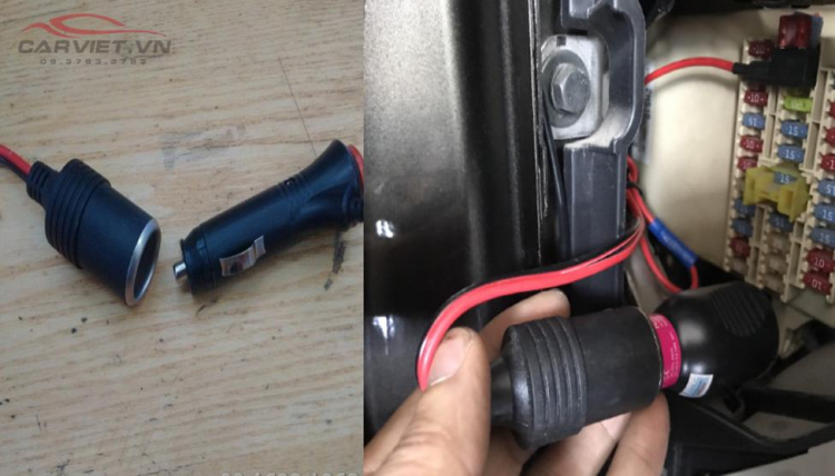

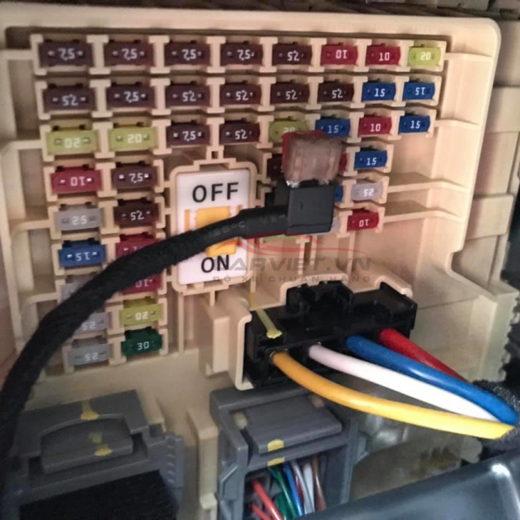

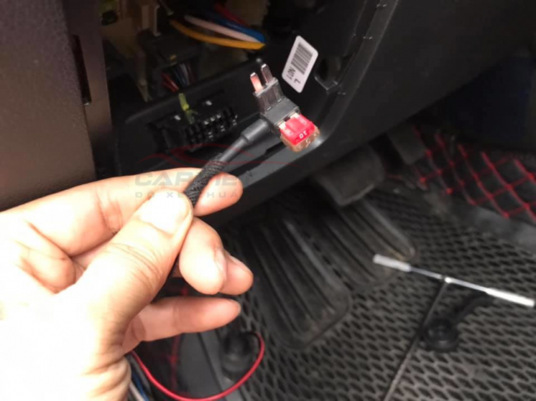

mình đấu lại điện, dùng bộ chia cầu chì và tẩu cái giả để đấu bác nhé !Một số dòng xe (Ford...) nguồn mồi thuốc không ngắt khi tắt máy xe. Có cách nào để camera tự tắt nguồn để tránh cạn accu không bác?
đấu điện theo chìa khóa: bật chìa khóa camera hoạt động, tắt khóa camera tắt

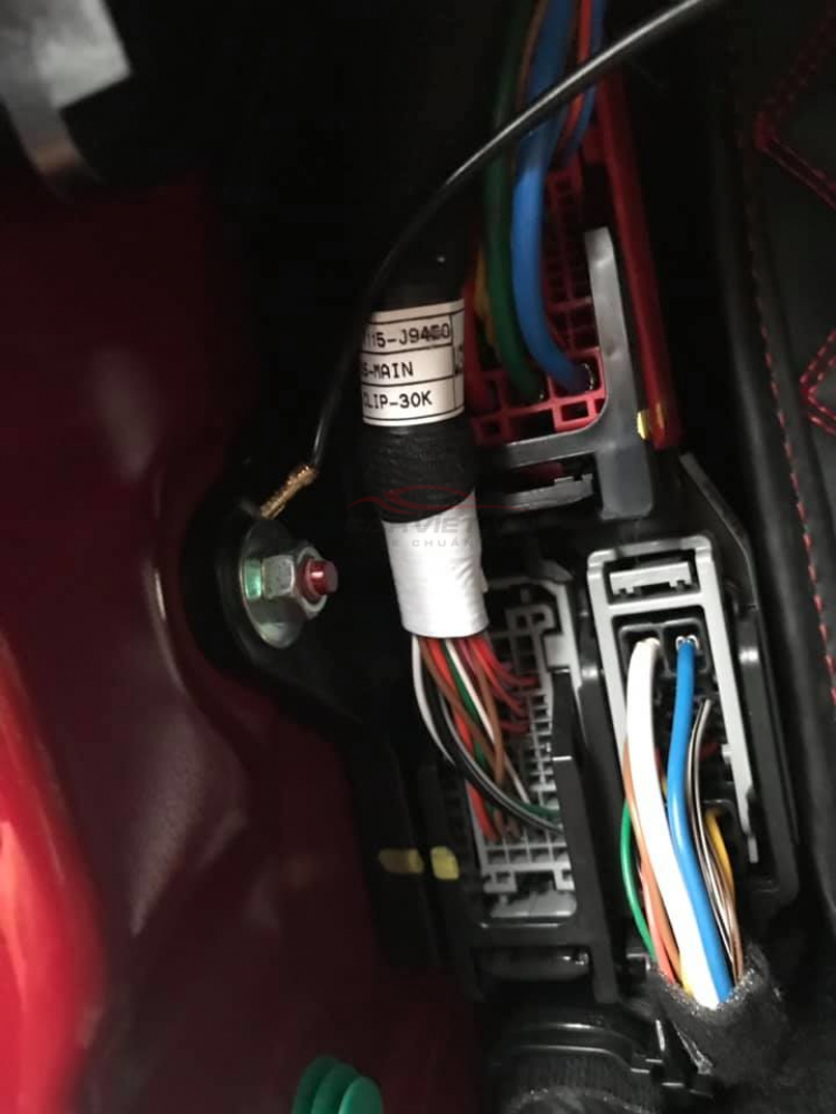

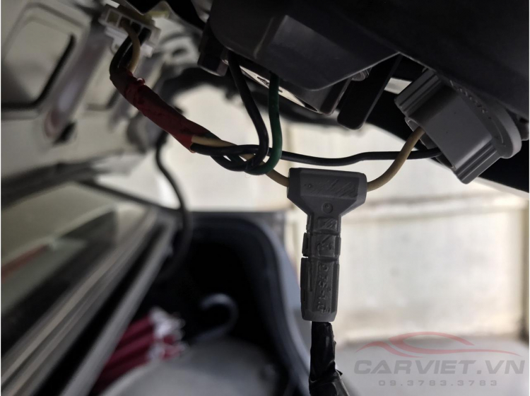

bên mình không cắt nối, không ảnh hưởng đến hệ thống điện của xe , bác yên tâm nhé , hãng vẫn bảo hànhCó cắt, nối gì vào hệ thống dây điện của xe ko bác? Em sợ hãng từ chối bảo hành!
hình ảnh lắp đặt bên em bác tham khảo nhéCó cắt, nối gì vào hệ thống dây điện của xe ko bác? Em sợ hãng từ chối bảo hành!
