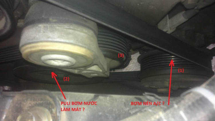

Nhờ các bác giúp em vụ này với (Mondeo 2.5):
1. Rỉ dầu A/C compresser (số 1 trong hình ):
Mấy hôm nay thấy sàn gara có mấy giọt dầu xanh chuối, nghĩ là rò rỉ két nước hoặc ống dẫn nước làm mát, nhưng mở cốp thì thấy nước vẫn còn nguyên và màu nhạt hơn nhiều, với lại điểm rơi dưới sàn không trùng bộ phận nào liên quan đến nước làm mát. Sáng nay ghé gara kích xe lên thì thấy rỉ nhẹ dầu của A/C compressor. Theo em hiểu dầu này vừa bôi trơn, vừa làm mát compressor, nhưng có phải nó cũng là dung môi làm lạnh hay không ?
Vụ này có xử lý được không các bác ? vì gara bảo tháo ra xử không được, không thể lắp lại được do cấu tạo của bơm quá đặc biệt !!! Theo các bác thì cái này có thể xử lý lại gioăng, nạp lại dầu được không, và là loại dầu gì ạ ? (để em tìm mua về cho gara làm). Hay là, em phải chia tay nó và mua bơm mới. Loại bơm này có đắt và có sẵn ở hãng không ạ ? Em muốn dứt điểm những triệu chứng ban đầu này, mong các bác tư vấn cho giải pháp tối ưu.
2. Rỉ dầu phớt trục bơm nước làm mát (số 2 hoặc 3 trong hình ):
Vì khó soi quá nên em không chắc phải trục bơm nước làm mát không, hay là ở cái trục kéo curoa (cái số 3) vì thấy chổ tươm dầu nhiều khá gần với cạcte. Nó cũng bị tươm dầu nhẹ (mới bị gần đây thôi). Thợ bảo cũng không nghiêm trọng, đã từng đặt hàng của hãng và thay cho 01 chiếc ESC nhưng... vài tháng sau cũng bị tươm dầu lại. Em thì thấy quá khó chịu bởi tình trạng này.
3. Tắt máy, rút chìa thì quạt làm mát vẫn chạy
Tình trạng này cũng mới thấy mấy hôm. Bình thường tắt máy, rút chìa thì mọi điện đài tắt (trừ đèn cửa, đèn trần), nhưng bây giờ có khi tắt máy, rút chìa quạt làm mát vẫn chạy vù vù mấy phút sau mới tắt, trong khi đồng hồ nhiệt độ vẫn chỉ ở mức như trước đây. Chuyện nay em định sẽ tranh thủ súc rửa két nước, thay nước và bảo dưỡng quạt xem sao. Nhưng nếu là do nguyên nhân khác thì nhờ các bác chẩn bệnh và cho thuốc chữa giúp với ạ.
Em ở xa các gara của hãng, gần nhất là Đà Nẵng nhưng cũng sợ không có đủ thời gian, vả lại cũng chưa chắc ở đó có sẵn phụ tùng. Mong các bác tư vấn để em tập kết phụ tùng sửa chữa, nhất là vụ ở hình số 1 và 2(3). Bác nào nếu có kinh doanh phụ tùng này thì PM cho em cái giá ạ.
Cảm ơn các bác.

1. Nếu xì nhớt lốc lạnh thì làm lại trong vòng nốt nhạc. Nó gồm nhớt bôi trơn cho lốc và gas lạnh. Xe em hôi rồi bị. Thay ron lốc, châm lại gas, nhớt + van . Hết hơn 1tr5.
3. Quạt vẫn chạy sau khi tắt máy là vì lúc đó máy vẫn còn quá nóng - sách nói vậy. Chắc là hệ thống làm mát có vấ đề vì xe em tắt máy rồi quạt tắt luôn. Mà cũng có thể lúc bác tắt máy là lúc quạt mới vào pha đề pa làm mát do máy quá nóng nên nó chạy thêm tí nữa. Kiểm tra xm nước làm mát còn tốt không, kiểm tra bơm nước, súc két nước ...

Em làm ngoài. Hàng thì chỉ có thay và thay. Ở SG em làm chỗ Hữu Tâm - đường Lê Hồng Phong. Cái lốc của Mon em nhìn vào ruột nó thấy khó mà hư được - vì nó quá đơn giản. Trừ khi bể bạc đạn mất lạnh mà cứ chạy ráng lâu ngày làm cho cái lòng nó mài khoét vào trong hư hỏng.

Em vẫn thắc mắc là có thật nếu tháo nó ra thì lắp lại khó như anh thợ kia nói không ? nghĩa là tháo các boulon thân vỏ của máy nén (vì nó tươm dầu ở các boulon này), chứ không chỉ tháo gioăng ở trục bác ạ. Bác đã từng có kinh nghiệm, nghiên cứu bên trong nó, bác cho giúp ý kiến với ạ. Vì, nếu vào hãng thì phải thay; Nếu làm ngoài đơn giản thì rẻ, mà thực tế nó cũng chưa bị nghiêm trọng, cần xử để khỏi bị nặng thêm; Nhưng nếu làm ngoài tháo bung ra không ráp lại được thì quá đen, quá tốn bởi lại phải vào hãng, và mất nhiều thời gian.

Em không biết mô tả ra sao. Bác cứ tưởng tượng cái lốc lạnh gòm 2 phần kim loại đặc úp ngược vào nhau. Cái trục nó quay bán khuyên nên nó nén gas. Chỉ như vậy nên em thấy cấu tạo khá là đơn giản. Cái của em là thay ron lốc luôn đó. Nếu đủ đồ nghề thì thay ron chắc em cũng tự làm được ! (Nhưng chưa có kiến thức về gas ra sao là vừa, bơm vào chỗ nào ...)
