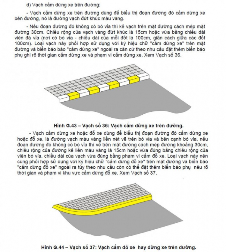

Hợp lý hơn phải là vạch 6.1 cấm đỗ, vạch 6.2 cấm dừng đỗ; em tin là người viết QC bị sai.Em đọc tới chỗ này cũng thấy kì.
Vạch 6.1 phải chú thích là cấm đỗ xe mới đúng.
vạch 6.2 phải chú thích là cấm dừng, cấm đỗ xe.
Cái vạch cấm dừng??? Vạch cấm dừng/đỗ???! Đọc tới khúc này em chửi Định mệnh nó sao không chơi 1 vạch thôi đằng nào cũng có dừng đỗ được đâu mà bày đặt 6.1 với 6.2. Có gì đó sai sai
Sai từ QC 2012 rồi, qua 2016 cũng tiếp tục sai.
Dừng hay đổ không phải do bác hay em hay xxx định nghĩa mà phải đọc theo giải thích từ ngữ của Luật GTĐB 2008 đó bác. Giống cái vụ "quay đầu là rẽ trái 2 lần" mà mọi người cãi nhau rần trời. Cá nhân em thì cứ theo luật mà phang thôi luật không nói thì tui được làm, tui với anh (hay xxx) không cần cãi nhau gì ráo!Bác nghĩ trước khi đậu ta phải làm thao tác gì trước để đậu xe và bước xuống được nhỉ?

Mà em thấy cái vạch 6.1 này bị cấm ngược rồi, nếu cấm dừng vậy em tắt máy, xuống đứng cạnh xe thì đâu có bị tốn bm?!
