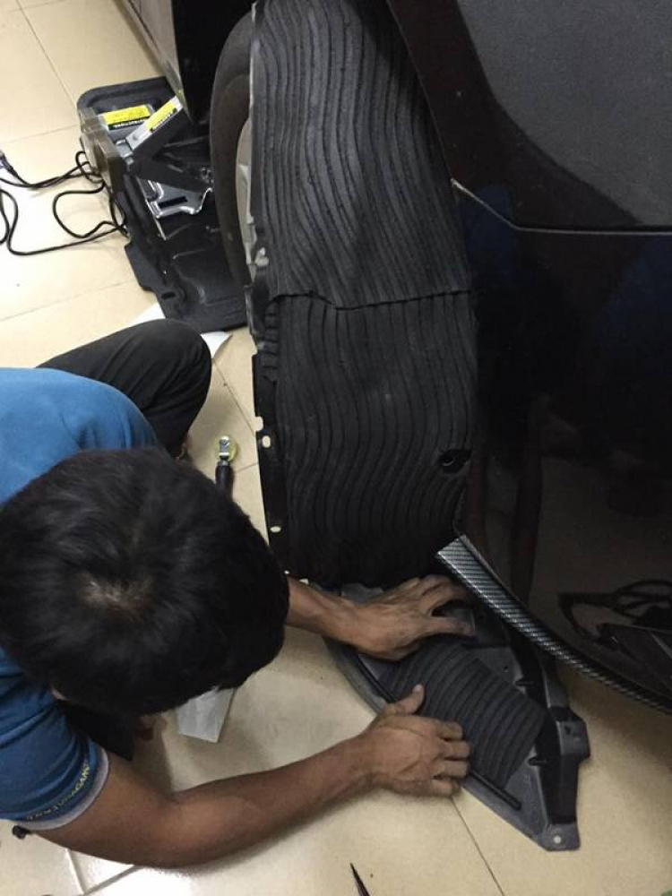

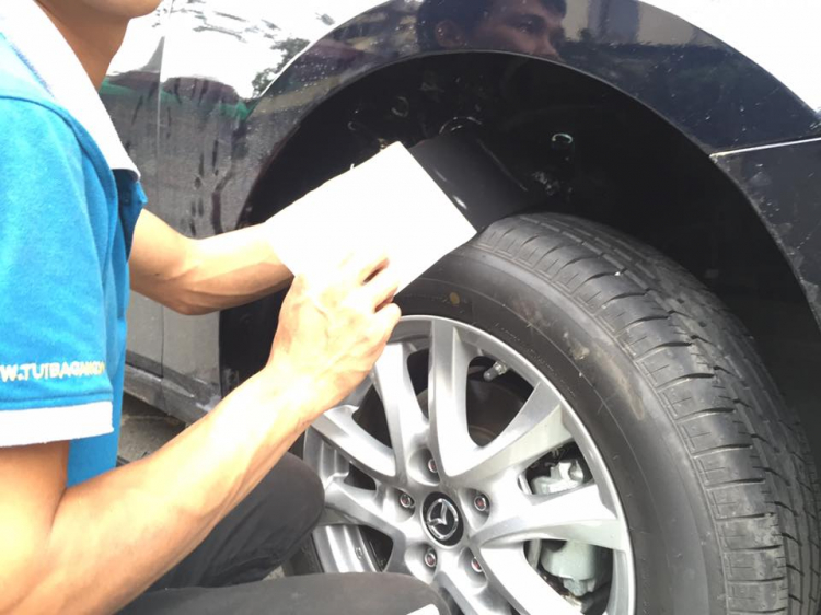

auto751 nói:Phía trước nè bác. tháo miếng vè nhựa chắn bùn ra chì có lớp tôn mỏng, mình tháo ra vệ sinh sạch sẽ và phủ hợp chất phủ gầm của Liqui Moly cho bề mặt dày lên.mr.nam nói:Chiếc Fiesta của e lúc chạy nhanh tiếng lốp vọng vào cabin ồn quá nên e tính làm cách âm cho 4 hốc bánh. Bác nào bít chỗ làm uy tín ở tp.HCM chỉ e với. e cảm ơn
Làm cái này phải có cầu nâng 2 trụ, tháo hẳn bánh ra mới làm dc, với cầu xi măng hoặc cầu 1 trụ thì ko làm dc bác ạ.
Hộc bánh xe dc phủ rồi đây ạ

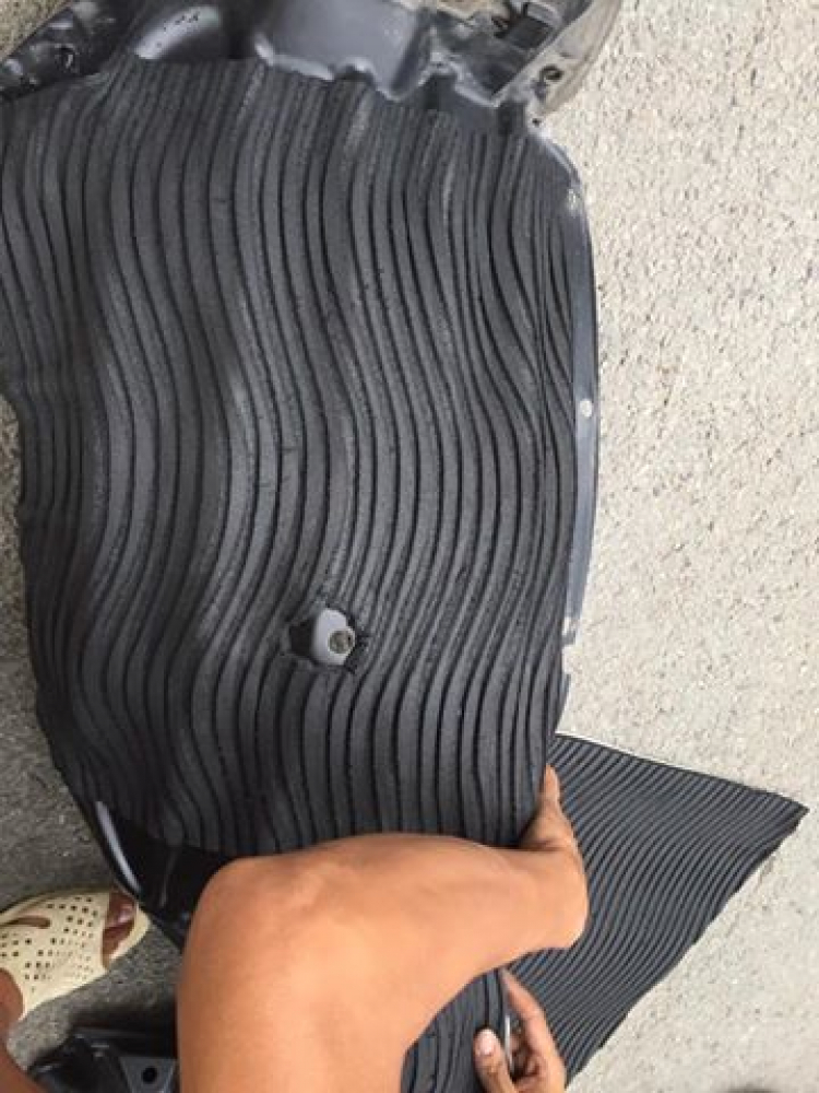

Rồi sau đó loý thêm vào vè nhựa lớp cao su bảo ôn, chống ồn khá tốt, và lắp lại vị trí ban đầu
Kết quả cho khá tốt. Với 4 chai phủ gầm và cao su bảo ôn. Tổng chi phí chỉ với 1800k thôi bác.

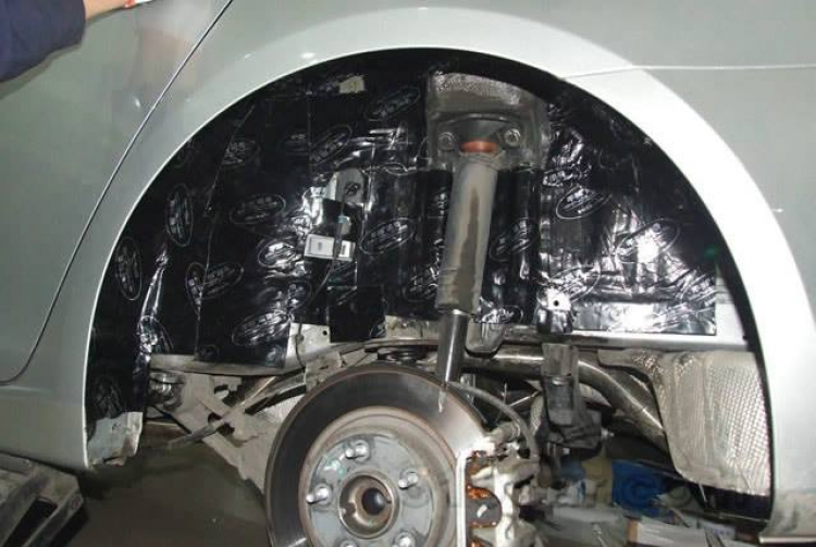

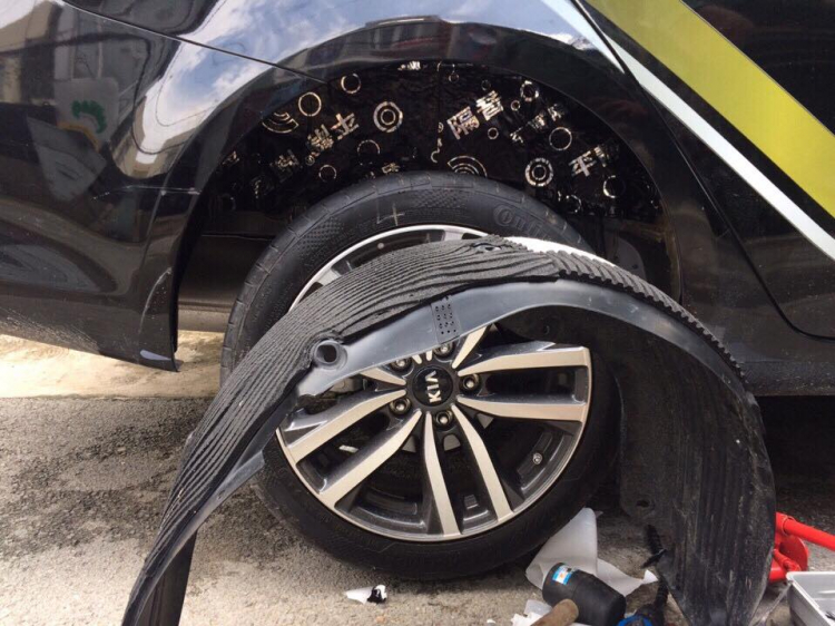

các bác tham khảo bên em ạ cách âm 4 hốc bánh gồm 2 lớp ạ , hình ảnh thực tế bên em làm ạ , giá 2tr cho bốn hốc ạ ,
Địa chỉ ở đâu vậy bác?các bác tham khảo bên em ạ cách âm 4 hốc bánh gồm 2 lớp ạ , hình ảnh thực tế bên em làm ạ , giá 2tr cho bốn hốc ạ ,
340/4 ung văn khiêm , p25, bình thạnh ạ , số em 0934098889Địa chỉ ở đâu vậy bác?
Làm cho con Focus đời 2010 có đạt hiệu quả cao ko bác?340/4 ung văn khiêm , p25, bình thạnh ạ , số em 0934098889
dạ ok bác giảm ít nhất 50% ạLàm cho con Focus đời 2010 có đạt hiệu quả cao ko bác?
