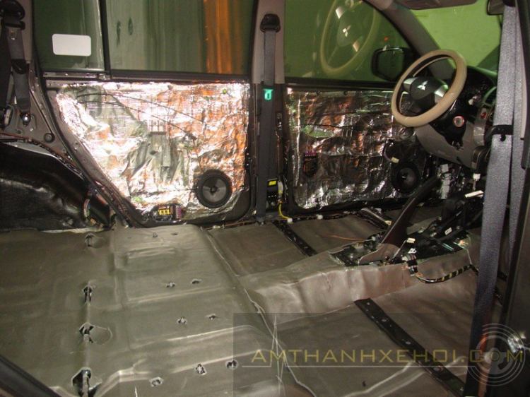

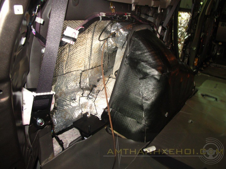

Cách âm: Vật liệu STP
Vài hình ảnh các bác xem ah
Hình ảnh thi công cách âm cửa
Và sàn và hốc bánh sau

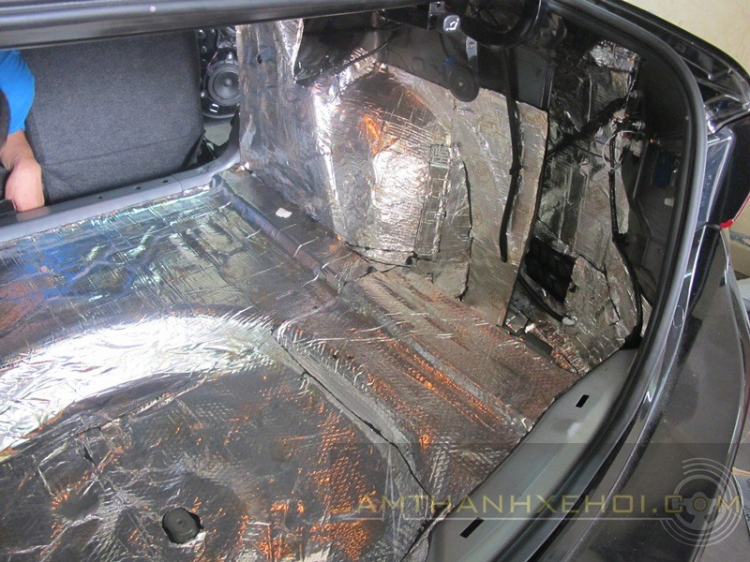

Thi công và hoàn thiện cốp sau.

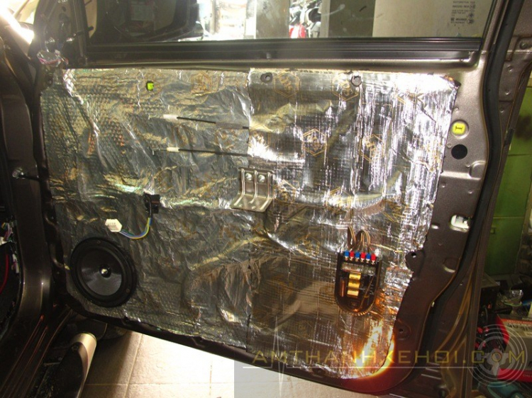

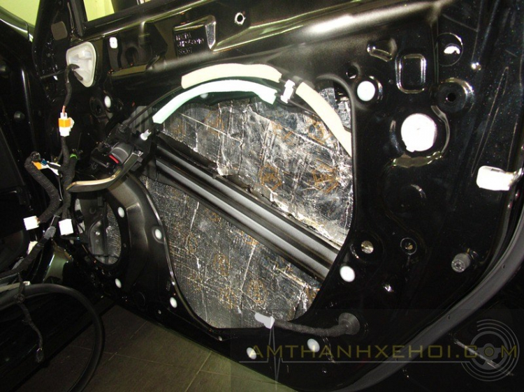

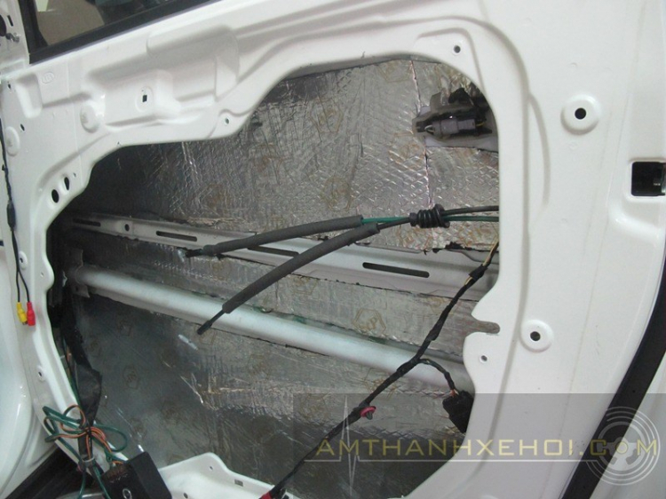

Dán cách âm vô lop bên trong cửa
Và thêm lớp tiêu, tán âm STP Splen
Hoàn thiện cửa
Các dòng xe KIA hiện nay lớp bên ngoài là miếng nhôm, hoặc nhựa nên đại đa số các khách ko muốn dán chồng lên nên ko thi công lớp bên ngoài ah.

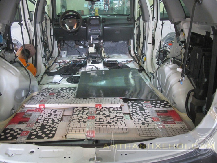

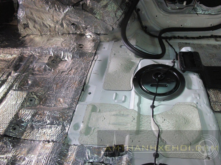

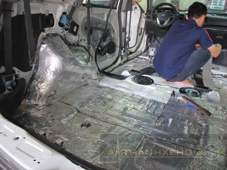

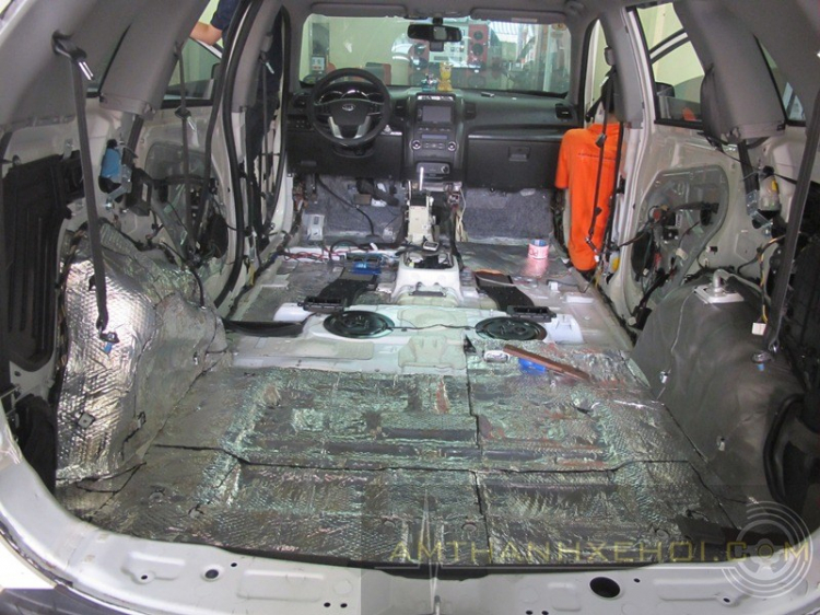

Vá tiếp đến là Sàn. Toàn bo sàn sẽ dán STP Gold, 2 hoc bánh sau sẽ chồng thêm lớp Splen nữa .
Splen cho hốc bánh sau
Và chưa Splen
Hoàn thiện

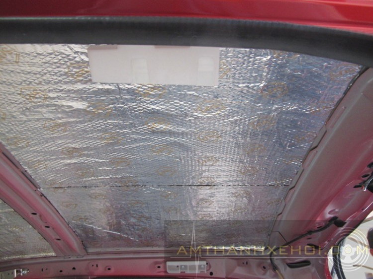

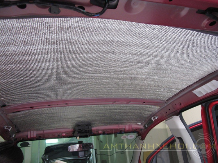

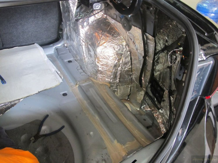

Cách âm trần thường dùng để giảm nóng và mùa mưa đỡ khó chịu khi nghe tiếng lon tong. Em mới làm cho em Mitsubishi Mirage các bác tham khảo.
Vật liệu STP
Thi công dán lên trần
Thêm lớp moss cách nhiệt để giảm nóng nữa ah
Và hoàn thiện

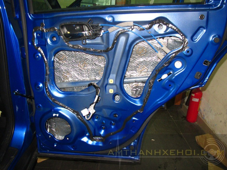

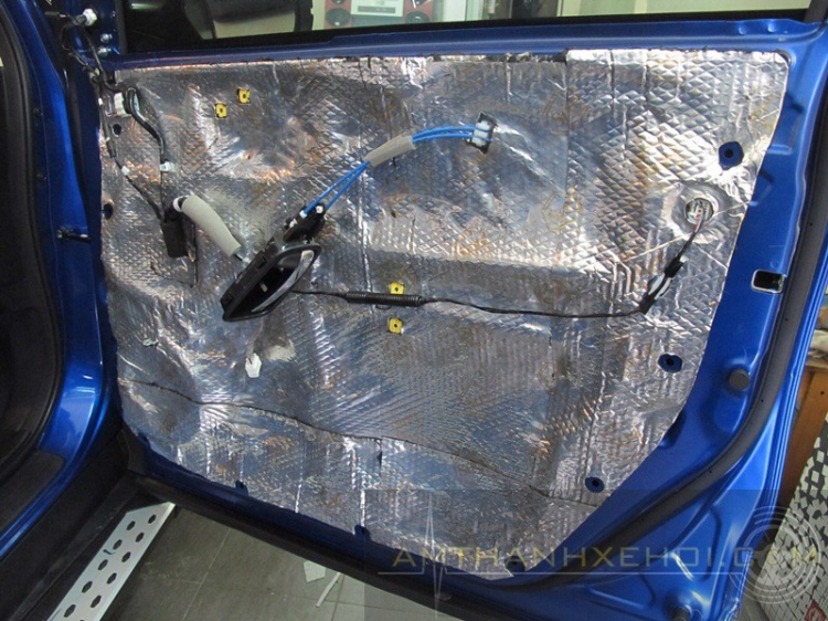

Cửa CRV
Lớp cách âm bên trong
Và đang thi công lớp tiêu âm lên trên
Rồi hoàn thien lớp cách âm bên ngoài

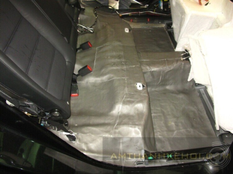

Thi công lớp cách âm sàn
Em lu bu quá ko chụp hoàn thiện lớp tiêu âm lên các bác thông cảm.
