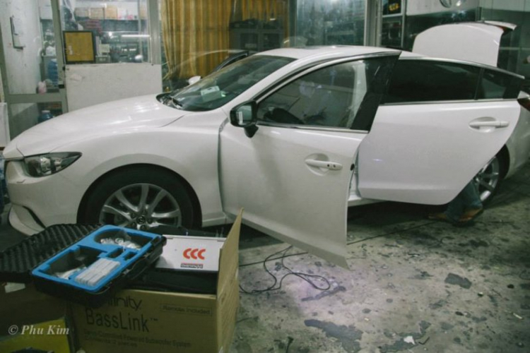

Cách âm và độ âm thanh cho Mazda 6
Chưa hài lòng với dàn âm thanh nguyên bản theo xe Mazda6, một oser Đà Lạt đã mang xe xuống TPHCM độ lại toàn bộ dàn âm thanh mới bao gồm cả cách âm nhằm mang lại trải nghiệm âm nhạc sống động hơn.[pagebreak][/pagebreak]
Cảm ơn bác Hưng, một Oser từ Đà Lạt ko quản ngại đường xa để xuống em độ âm thanh, các bác coi chơi nhé!
Cách âm: Vè trước trái/phải, vè sau trái/phải, trần 2 lớp, sàn ( 2 lớp - 1 lớp ngăn âm chống rung, một lớp hút âm chống ù), capo trước, capo sau, 4 cửa ( mỗi cửa 6 lớp).
Trồng loa trép chữa A tạo âm hình
Audio Processor Bit One - Chuyên xử lý tín hiệu DA/AD/DSP xử lý các file âm thanh digital lên đến 24bit/192kHz từ các file nhạc lossless ( CD thông thườg = 16bit/44.1kHz) và tạo sân khấu âm thanh.
Máy đo phản xạ sóng âm trong cabin xe,
Video đo lại độ ồn trước
Sau khi dán
Phân tích kết quả
Cảm ơn các bác đã xem.
