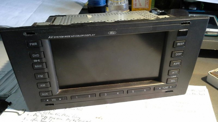

Vậy nghĩa là cái dvd đó ko có hỗ trợ gps.À, 2 ảnh là do e chụp gần lại cho dễ nhìn. 1 ảnh bên trái và 1 bên phải mặt sau của DVD.
Nếu cắm vào lỗ cắm anten vậy thì ko nghe radio đc sao cụ. Hay cái bắt sóng gps nó bắt lun tín hiệu sóng radio ? (Hiện lỗ này e đang cắm dây anten radio của xe)
- về pm, đầu Dvd có 2 cổng kết nối : usb và thẻ SD. Nghĩa là ta chép pm vào 1 trong 2 cổng này. Nhưng ko có nút NAVI hoặc GPS trên DVD. Vậy cài đặt thế nào ? E suy nghĩ chưa ra

Em đã thử như bác chủ hướng dẫn. Cài Vietmap R12, cho đầu Caska K113. Sửa chữa 3file trên PC xong, cho thẻ vào đầu DVD, nhấn nút Navi trên đầu DVD nhưng màn hình hiển thị như xem TV khi chưa có angten ấy bác. Tìm cách để chỉnh setup, đường dẫn cho Navigation thì không thấy có phần nào để set trên đầu DVD cả. Không biết có phải con K113 này chưa có module GPS không nữa nhỉ bác chủ..Câu trả lời chuẩn nhất là cụ hãy tự thử với chính cái dvd của cụ ạ. Đâu có khó khăn gì mà ko thử ạ.

Thì ngay từ đầu e đã nói rồi. Các đầu DVD của Nhật như Pioneer, kenwood ... Ko tích hợp sẵn gps mà chỉ có lỗ chờ tích hợp Gps vào. Thế nên vietmap nó đòi 6 củ đấy cụ. Nhưng với 1/2 số đó e đã mua dc con samsung chạy android và cài vietmap hoac sygic dẫn đường ngon lành nên e ko lắp vào Dvd. Nếu có giải pháp nào tích hợp vào Dvd rẻ hơn hoặc bằng thì e lắp. Mà e thấy cụ nói có modun gps có khoảng 1tr. Cụ chỉ e mua vớiVậy nghĩa là cái dvd đó ko có hỗ trợ gps.

Cụ chụp mặt lưng e xem thử. E thấy máy đã có nút Navi nên e nghĩ đã đc tích hợp gps rồi. Vđề còn lại là khai thông đường dẫn và hưởng thụ thôi cụ
Quả DVD của cụ em không có ý kiến gì ạ!
