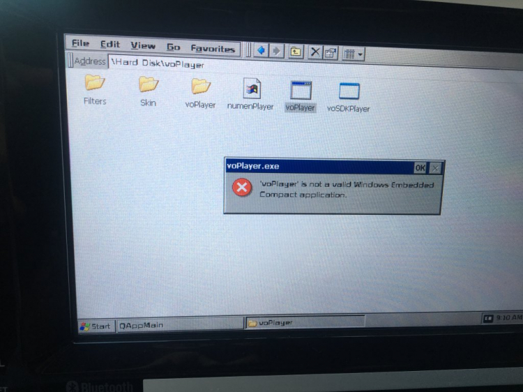

Không có hình là ko đúng định dạng của voplayer thôi. Xe của e đã sửa nên mới hiện luôn mật mã. Xe các bác cứ nhập 0804 là ok

Theo e đoán stf và Kona có ít nhất là hai loại màn hình hoặc hai firmware khác nhau nên mã cũng khác. E ko có xe lọai đó nên cũng chịu . Có xe thì cũng dễ lắm sửa file bắt nó hiện mật mã lên giống e là ok

Accent 2019 đã thử tất cả các mã có trong video nhưng chẳng đc bác ạ. Bác chủ thớt giúp với ạ!

Thôi để bữa nào mình đi bảo dưỡng. Trên đó có nhiều loại xe mình thử hack rồi báo các bác
