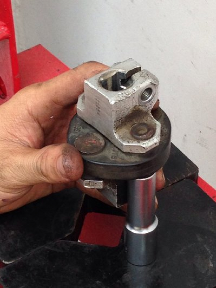

Có bác nào đã đi ép lại cái khớp chữ thập này rồi thì mô tả giúp em quy trình thực hiện với. Thanks:3dquaytay:

Cái này e có viết mô tả rõ rồi mà bác...dội xe lên,tháo mấy tấm chắn ra.nhìn thấy thước lái ngay.cái cục này nằm trên thanh nối với thước lái,cách thước lái chừng hơn 1 gang tay....tháo ra đưa lên bàn ép,ép cho chặt lại là xong.
Cho em hỏi cụ tỉ là ép chặt phần nhôm hay cao su ạ? Vì mấy gara tỉnh lẻ họ chưa sờ đến cái này bao giờ. Tks bác!

Cảm biến mưa và ánh sáng BMW
Ép như hình nè bác.cho chặt lại là hết rơ.

Đặt mới đi bác, chỉ 1tr6, e vừa đăt xong, 2 tuần hàng về. Bim luôn cần sự chính xác nên đừng tiếc khi thay mới những bộ phận liên quan đến handling hay an toàn

Bác đặt ở đâu vậy? Em mò mẫm mài mà không ra.
