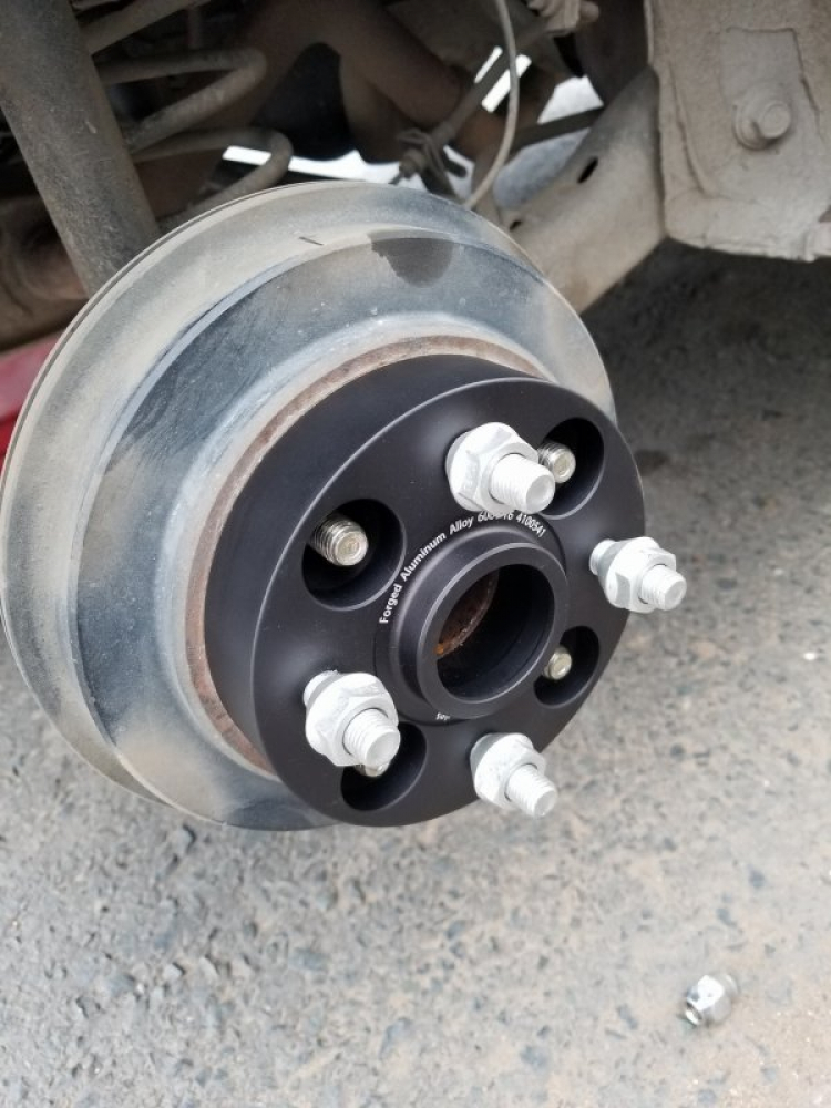

Bác genta ơi cho em hỏi , xe e cũng morning 2016 mà sao e thấy đôi lúc lái cảm giác sau bị bồng bềnh quá , bác có tifm hiểu qua mấy thanh cân bằng chưa , em nghĩ lắp đó vô thi sẽ chắc chắn ko bị sàng hơn , bác hình như cũng mới làm space , cảm giác sao bácỦa? Ngộ ta. E đâu có khóa pm đâu. Cuối tuần rồi e bận thi rồi ạ. Có gì alo e theo số 0939.639.345
Dạ đúng rồi đó Bác. Xe rất bồng bềnh ạ. Xe Si 2016 đã có strut bar (thanh cân bằng trên) rồi. Nếu xe k đi full có thể gắn spacer 30mm hoặc 20mm thì e bảo đảm hết bồng bềnh ngay. Nếu đi full dễ bị cạ hốc bánh nhé bácBác genta ơi cho em hỏi , xe e cũng morning 2016 mà sao e thấy đôi lúc lái cảm giác sau bị bồng bềnh quá , bác có tifm hiểu qua mấy thanh cân bằng chưa , em nghĩ lắp đó vô thi sẽ chắc chắn ko bị sàng hơn , bác hình như cũng mới làm space , cảm giác sao bác
Bác cho em hỏi ngu cái , spacer là gì vậy , em coi tấm hình mà chưa hình dung raK bạn ah. Mình vẫn giữ mâm zin. Hiện nay mình đã gắn spacer giúp vô cua tốt hơn, k bị lắc khi ôm cuaView attachment 779881
Bánh lồi ra đó Bác. Ví dụ khi 4 bánh không có độ lệch thì khi bo cua rất phiêu, khi bánh sau mình mở rộng ra thêm tí thì bo cua chắc chắn hơn ạ, k bị bồng bềnh nữaBác cho em hỏi ngu cái , spacer là gì vậy , em coi tấm hình mà chưa hình dung ra
Hi Bác, spacer Bác gắn là bao nhiêu mm vậy? Nếu đi full tải bị cạ hốc bánh hả Bác?K bạn ah. Mình vẫn giữ mâm zin. Hiện nay mình đã gắn spacer giúp vô cua tốt hơn, k bị lắc khi ôm cuaView attachment 779881
E gắn 30mm ạ. E đi chở vợ + con ngồi ghế sau thì k cạ mà bữa có 3 "big mama" đi học chung em thì bị cạ ạHi Bác, spacer Bác gắn là bao nhiêu mm vậy? Nếu đi full tải bị cạ hốc bánh hả Bác?
Thắng đĩa lắp được ko bác???Bánh lồi ra đó Bác. Ví dụ khi 4 bánh không có độ lệch thì khi bo cua rất phiêu, khi bánh sau mình mở rộng ra thêm tí thì bo cua chắc chắn hơn ạ, k bị bồng bềnh nữa
Bình thường Bác ơi. E thấy Mazda gắn cũng ok mà. Bác liên hệ auto365.vn thử xemThắng đĩa lắp được ko bác???
