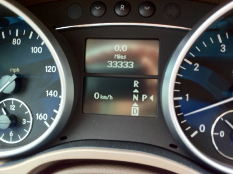

Hôm nay e đang đi thì gặp số đẹp .

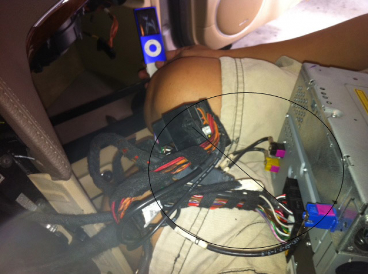

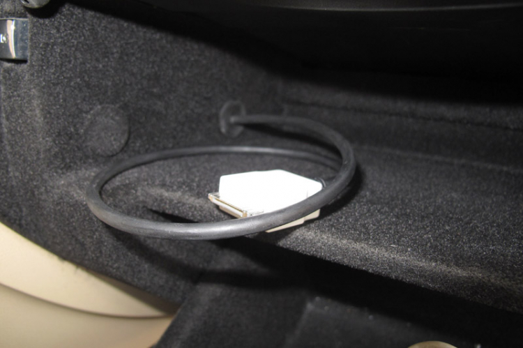

Hôm rầy mua xe mà bực nhất là cọng dây này ! Gắn Ipad, Ipod ,Iphone mấy nó cũng không chịu nhận .
Cảm nhận và chia sẻ GL 450 , 550
Haxaco bảo nó là 2007 có lẻ không nhận được những thứ này !
Allo cho chuyên gia âm thanh Phú HP , bác cứ lên đây e xem thế nào .
Lên bác ấy cũng thử đủ thứ cũng chẳn nhận cái nào ? Buộc phải tháo ra . Thì ra họ chưa đấu nối (mặt dù đã có sẳn hết)
Nhân viên bác Phú chỉ rút jac trong hình tròn jac vào đầu đọc thế là xong .

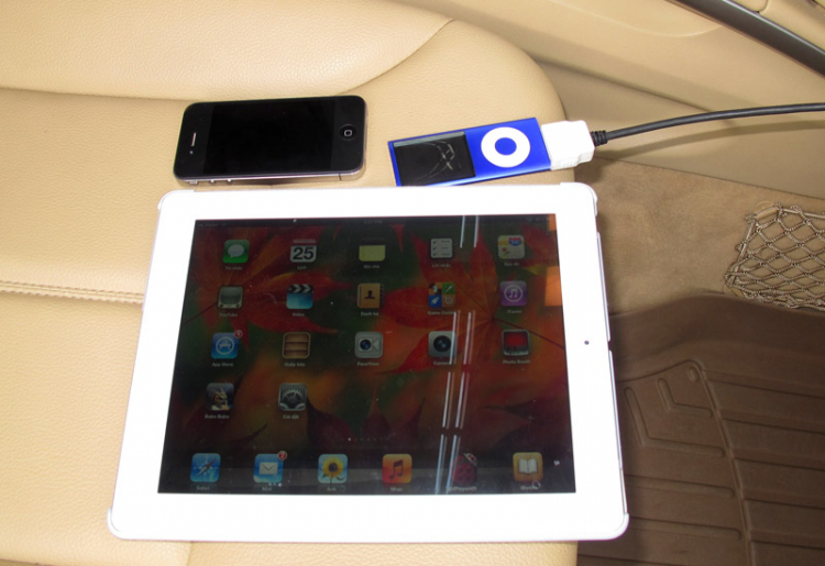

Giờ ba cái này cái nào cũng đọc nhạc tuốt .

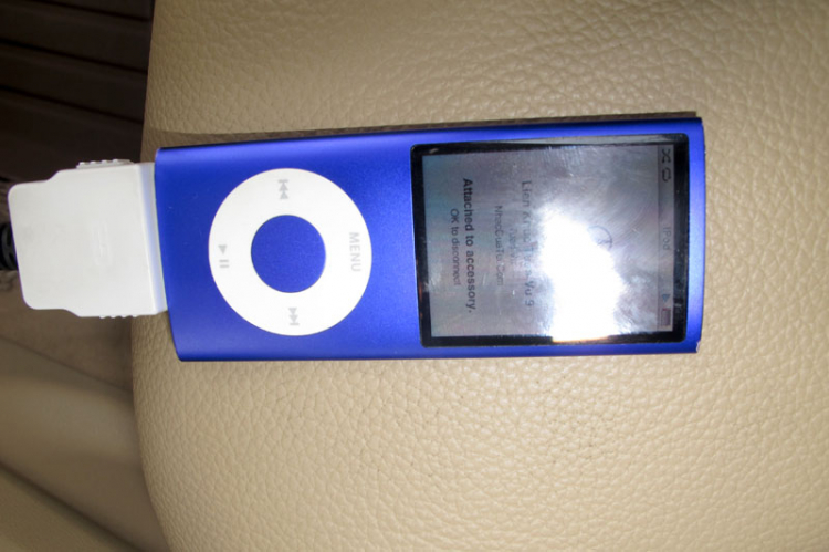

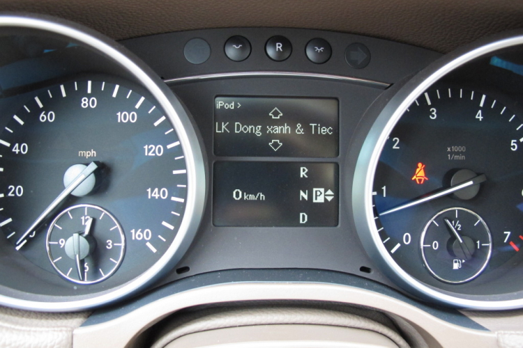

Cắp Ipod vào là Logo Mer hiện ra ngay .
Điều khiển trên tay lái luôn .
