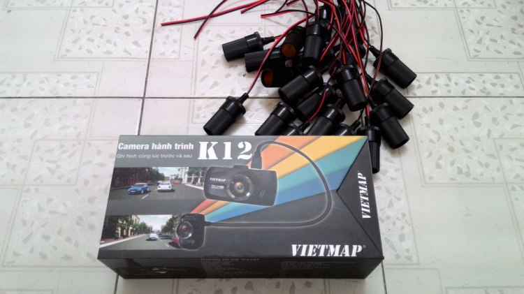

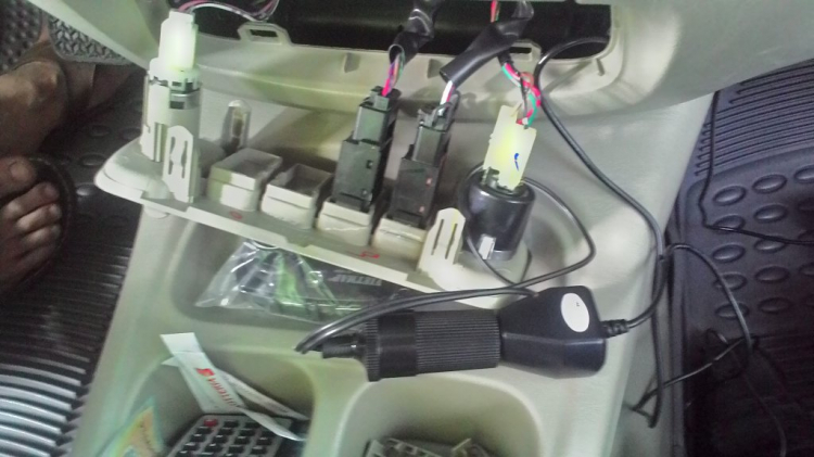

Nguồn lỗ mồi thuốc luôn ON thì có thể xử lý rất đơn giản bằng cách lấy nguồn từ 1 trong các thiết bị như đầu Radio hoặc motor gạt mưa (lấy từ cầu chì trong xe của các thiết bị nói trên). Nhưng yêu cầu phải có cái cục chia nguồn như thế này.
gắn vô như vầy thì chỉ việc cắm cái tẩu là xong.

Xe bác nhà Ford à ? Bác mua cái đấu tắt (add-a-circuit - bác google ra nhé, em ko biết tiếng việt của cái này) từ hộp cầu chì phụ ra (test cái cầu chì nào on khi mở máy xe thì nhét vào) -->nối vào 1 cái chuyển 12v-5v hoặc cigarette socket female--> xongEm thử cái SJcam mà nó ko lên nguồn bác. Còn 1 số khách là loại builtin battery. Xe em cái cổng 12V nó on suốt nên sợ hết acquy.

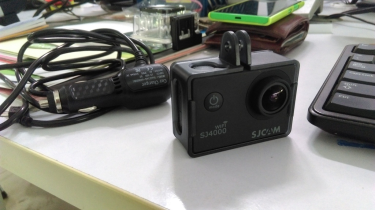

Em đang dùng SJCam 4000 wifi đây bác. Em để pin trong cam luôn không cần tháo, cắm nguồn từ cổng sạc 12v. Tắt máy là cam tự tắt, đề máy là cam tự ghi hình. Không nóng không phù pin, em dùng 1 năm nay rồi...Em thử cái SJcam mà nó ko lên nguồn bác. Còn 1 số khách là loại builtin battery. Xe em cái cổng 12V nó on suốt nên sợ hết acquy.
