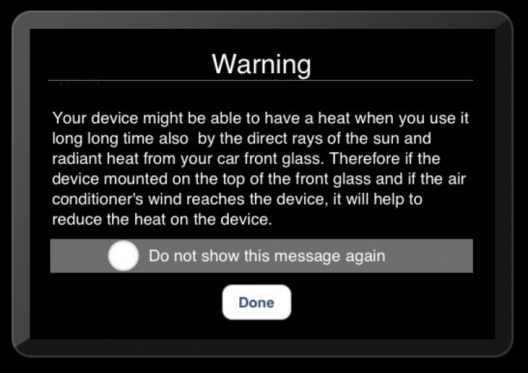

Khuyến cáo của người viết app hành trình về việc này:
![Camera hành trình: một số Apps free để ghi lại hành trình dùng cho iPad và iPhone Camera hành trình: một số Apps free để ghi lại hành trình dùng cho iPad và iPhone](https://cdn1.otosaigon.com/data-resize/attachments/1230/1230925-e15797704a7bdfe37ad5f6e4580c7506.jpg?w=750)
