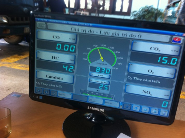

Con xe ghẻ của em ko biết nó đo chính xác hay ko nhưng em nhờ nó đo thiệt và nó dùng khăn bịt 1 ống ( xe em bô đôi) sau đó nó phạm ga 4-5000 ngàn vài cái và nó đút que đo vào, chừng 1 phút thù kết quả như ri( ghẹo Bác xá xị chút Nhoen)Chiều nay quơrn ghé trạm đk chơi , đo CO thấy hơi dư xăng (3.2) . Lấy đo nghề xử tại chỗ luôn.Cam87xaxi, Thứ bảy lúc 18:13 Báo cáo
Kết quả mỹ mãn ( theo manual Cam 98-01 thì CO giao động 0.5-1.5)![]()
