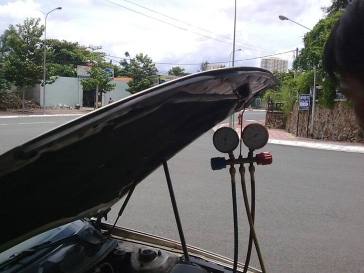

Hôm qua mới bảo dưỡng xong cái giàn lạnh cho con Cam què nhà em nên phọt lên đây để các bác ném đá chơi ạ
Cái xe nhà em mỗi lần mở máy lạnh là hôi kinh khủng, độ lạnh thì kông sâu, mở rất lâu trong buồng lái mới mát.
Và nguyên nhân là đây nè các bác

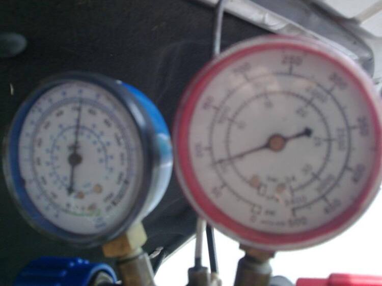

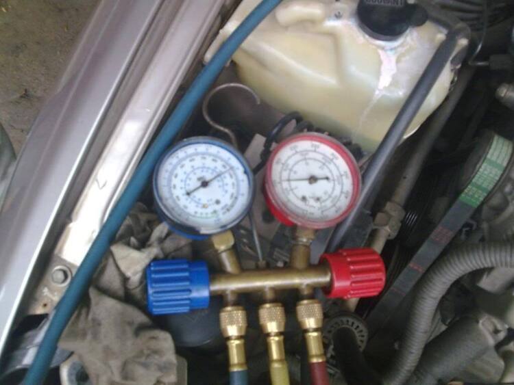

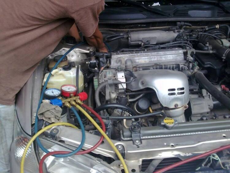

Kiểm tra bên ngoài không tấy hiện tượng rò rỉ gì thì bác thợ (chuyên về điện lanh ô tô) bắt đầu lắp đồng hồ để kiểm tra áp lực môi chất lạnh (gazs)
Kết quả là thiếu gazs

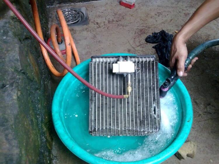

Bác thợ nói là chỗ này có thể dán lại dùng tạm được nên cứ dán lại dùng thử 1 thời gian xem sao. Nếu sau này nó hỏng nữa thì thay luôn cũng đc chứ dưới này (Vũng Tàu) không có sẵn hàng nên phải đặt Sì Phố mang về hơi lâu.
Bác thợ tiến hành xịt rửa kỹ càng và dán lỗ rò rỉ lại (bằng keo 502+bột nhôm)
Thử lại, lỗ rò rỉ không còn, giàn lạnh sạch tinh tươm

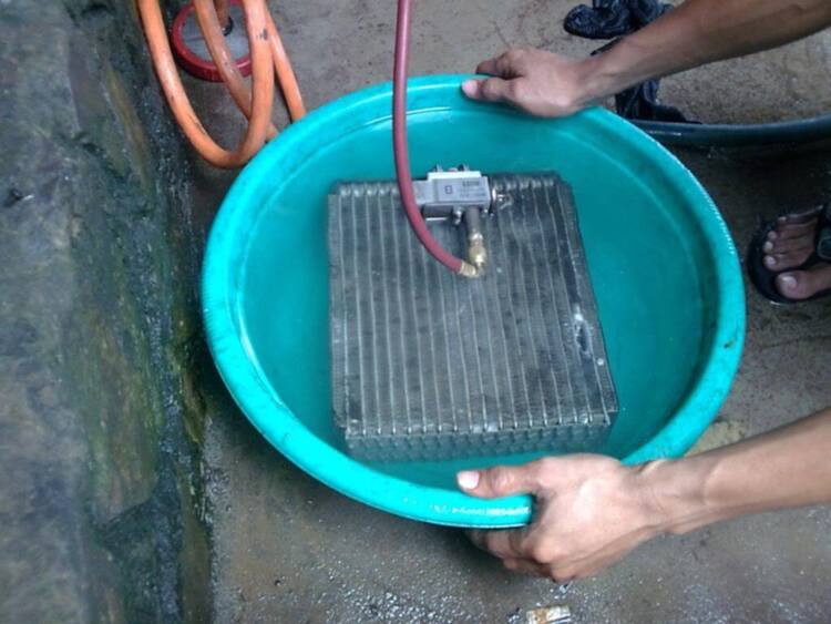

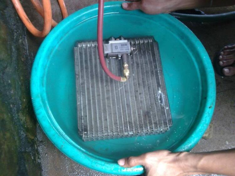

Sau khi kiểm tra thì phát hiện 1 lỗ rò rỉ rất nhỏ ngay chỗ em khoanh đỏ đó các bác
