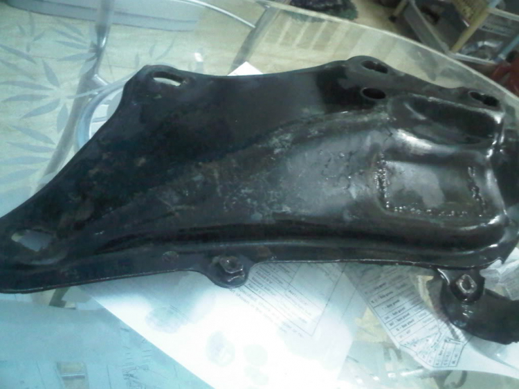

Vừa gắn xong cái bệ đó vào cách đây 30p các bác ah, em cũng tính mua cái zin về gắn vào nhưng lỡ tháo ra rồi xe đâu có chạy vào nhà được nên phải taro lắp lại.

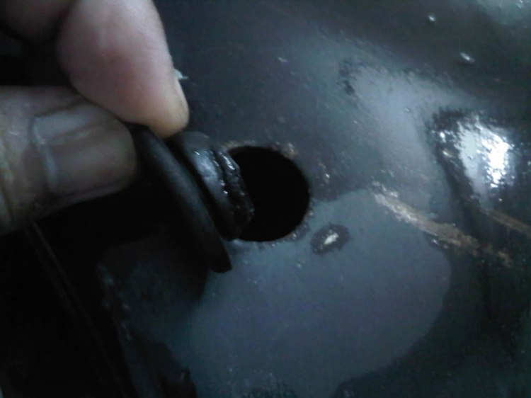

Nguyên cái bệ sắt bên phụ em tháo ra để đi Taro
Camry 8x9x and more...
Bề mặt bên dưới của bệ có 1 lỗ thóat nước được bịt lại bằng cái nút cao su

Camry88xamlongchuot nói:
Đây là cái lỗ mà em cấy con tán d12mm vào bên trong cái lỗ, muốn cấy được con tán đó thợ tiện phải cắt 1 lỗ lớn xung quanh, sau đó hàn con tán 12 vào 1 tấm thép rồi hàn lại, để lại dấu hàn bầy nhầy trên bề mặt
pải rồi xong 1 trận chiến thì cái lỗ nào mà nó kg tầy quầy, bầy nhầy...kaka. Gặp pải tay bác Nghĩa kg bầy nhầy mới là lạ ah!!!

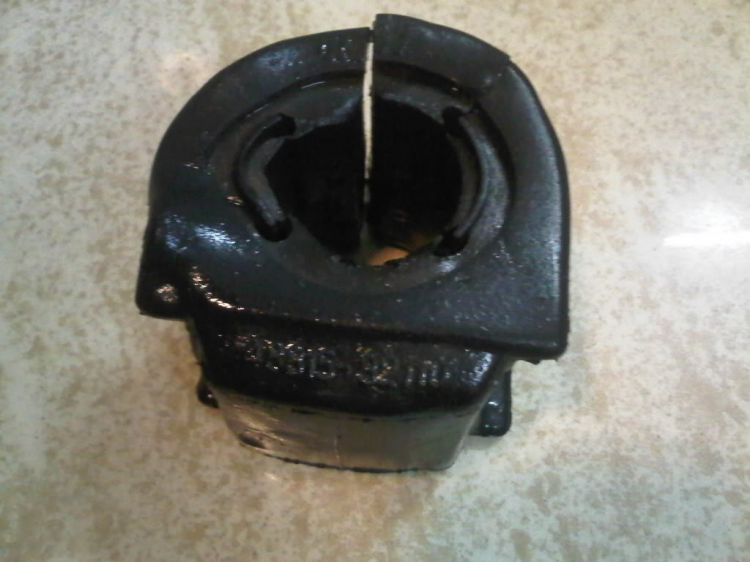

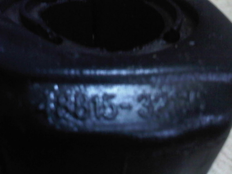

Cục cao su thanh giằng, nằm gọ trong cái cùm, tìm khắp An Sương ko có, đành fai ve lấy cái cũ lắp lại
Có mã số hẳn hoi nhé, hỏng biết zin hay ko thoai
