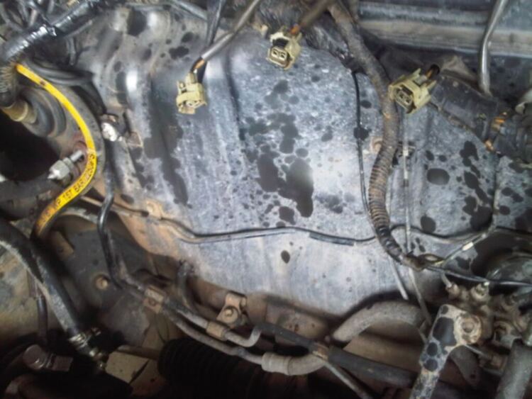

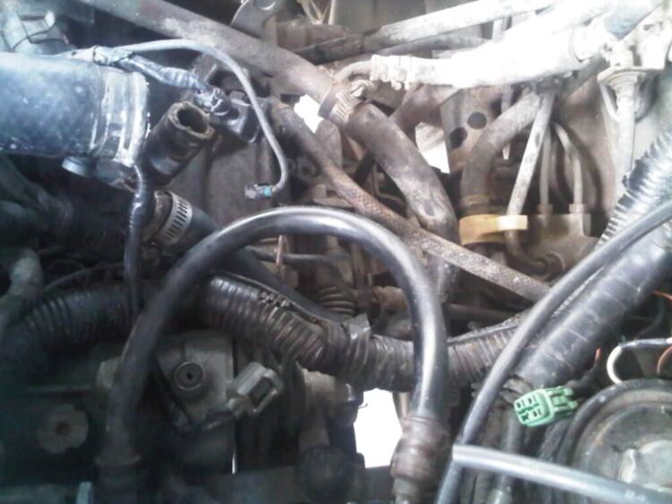

Sẳn tiện ghé qua coi 1 em Cam thế hệ 2 đang làm ron qui lát, chụp 1 vài hình cho ae tham khảo mai mốt...có bị thổi ron có kinh nghiệm. Hehe
Khoang máy còn ...zin

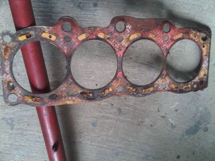

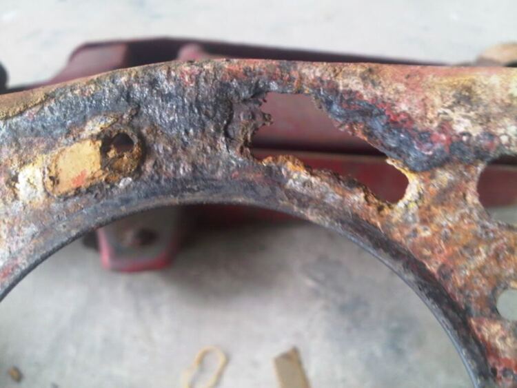

Ron cũ lâu ngày bị mục, có thể nước sẽ ngấm qua và chảy ra ngoài, ko kiểm tra két nước thường xuyên nên ko có phương án xử lý, đi đường có ngày phải kiếm xe kéo về, tội nghiệp chủ xe ghê... Nhưng cũng đáng đời, chạy xe lo tán hưu tán vượn ko chịu nhìn đồng hồ nước, chạy Camry cổ mà cứ tưởng đang chạy Lexus 2013...
