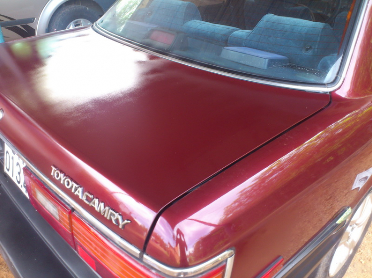

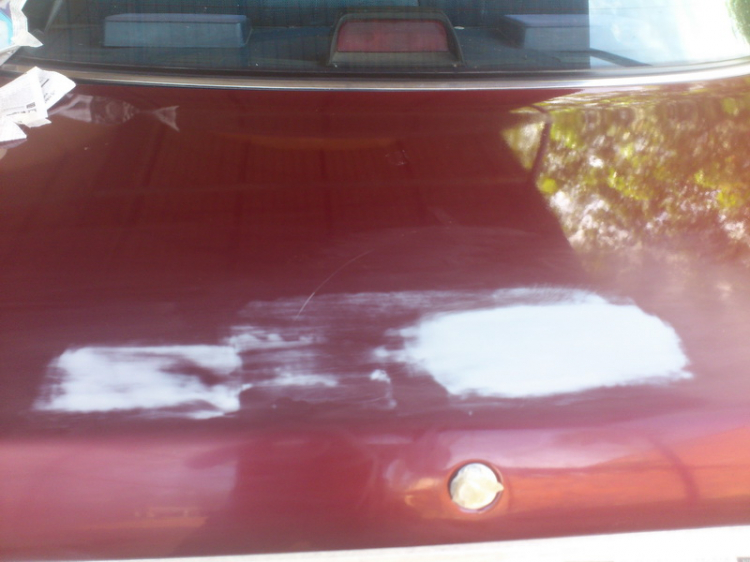

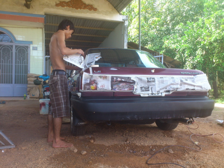

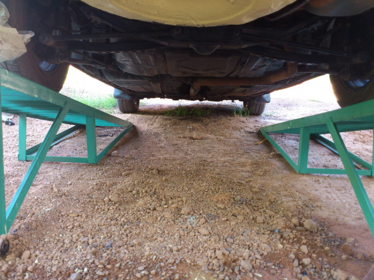

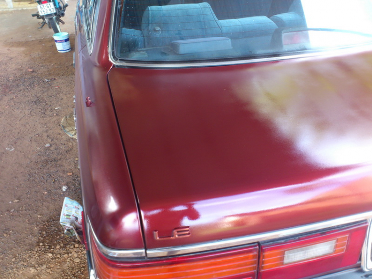

Em xin tiếp tục nhé các bác
Bao bọc em nó lại thôi
Và rồi thì em nó thế này (vẫn chưa xong nhé)
Trong thời gian chờ đợi, để đem đánh bóng em nó.
Em lôi các gầm ra tút cho em nó luôn
Còn nữa.....................
