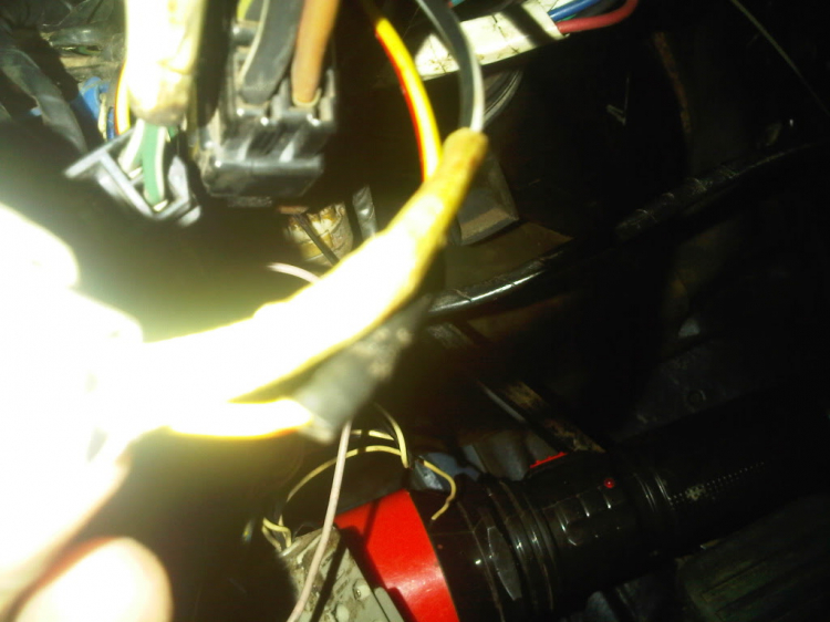

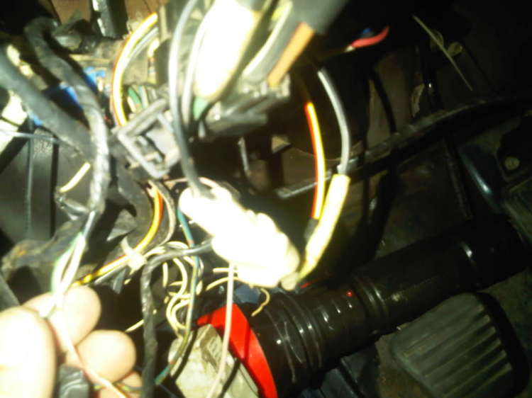

Thành quả từ 8am - 5pm
Camry 8x9x and more...

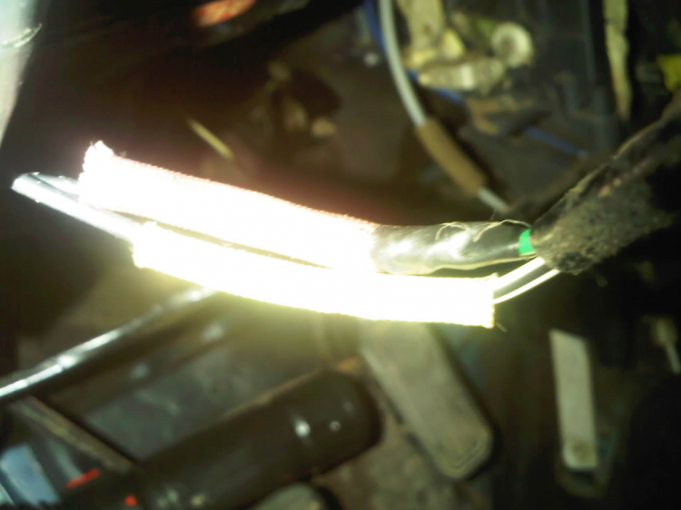

Các jack nối đã thay thế bằng 1 cặp jack zin khác, kết quả mỹ mãn
Mối nối được quấn băng keo và đưa ống rút vào
