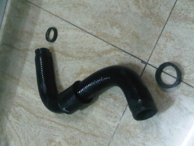

Tối nay em tháo cái ống nước ra, cái ống dưới, thủ phạm đã gây ra vụ bung ống nước hôm trước.
Như thường lệ, em vệ sinh sạch sẽ trước khi tiến hành phẫu thuật...

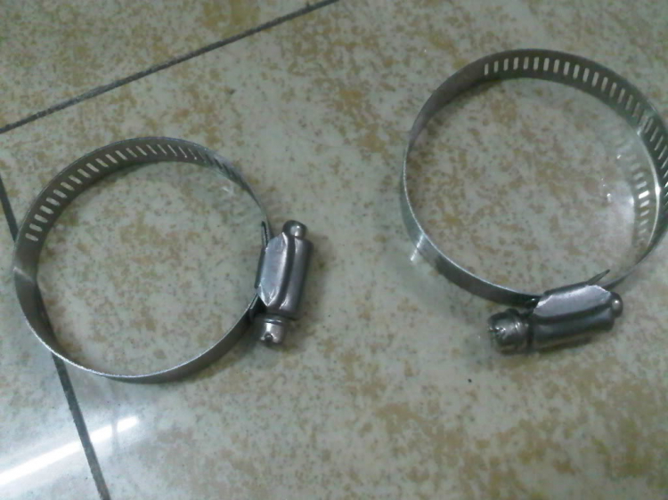

Trước khi tháo ống nước ra em mua sẳn 2 cái cổ dê ngoài tiệm phụ tùng thủ sẳn, loại cổ dê siết vít
Kích thước hơi bị to so với cổ dê zin, nhưng có thể siết cho nhỏ lại

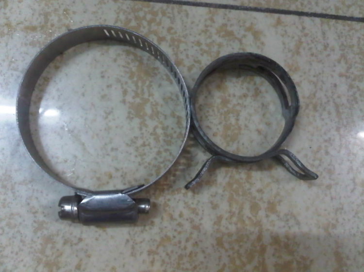

E nghe nói cổ dê zin xài tốt hơn đó ctich, bền hơn và nhìn xe đẹp hơnCamry88xamlongchuot nói:Trước khi tháo ống nước ra em mua sẳn 2 cái cổ dê ngoài tiệm phụ tùng thủ sẳn, loại cổ dê siết vít
Cái đầu ống bị loe ra, chắc phải mua cái ống khác.

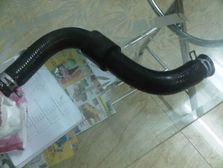

Trước tình hình đó, chơi cắt bớt phần ống bị loe ra
Cắt mỗi đầu 1 cm
Cắt mỗi đầu 1 cm
Em thì khoái loại zin nhưng sợ bị bung ống lần nữa nên em thêm 1 cổ dê lô vào nữa. Lần sau đi TN em sẽ lấy ống nước zin khác mới được, ống này dùng tạm cái đã.abumap nói:E nghe nói cổ dê zin xài tốt hơn đó ctich, bền hơn và nhìn xe đẹp hơnCamry88xamlongchuot nói:Trước khi tháo ống nước ra em mua sẳn 2 cái cổ dê ngoài tiệm phụ tùng thủ sẳn, loại cổ dê siết vít
