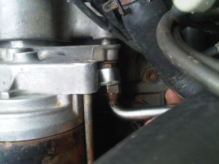

Review lại cái đề cái coi. Muốn tháo cái đề 87-91 thì các bác tháo 2 cái jack nằm bên hông cái đề, 1 jack mass dây to bằng đầu ngón tay và 1 jack nóng.
Sau đó dùng tube 14 mở 2 con tán 2 bên ra, con tán bên ngoài thì dễ dàng.
Con tán bên trong là đau cái lưng luôn mới xong vì nó bị cấn lung tung...
Bác Liêm có cái đầu và cần xoay mở rất nhanh nhưng con bên trong thì phải chơi kiểu thủ công

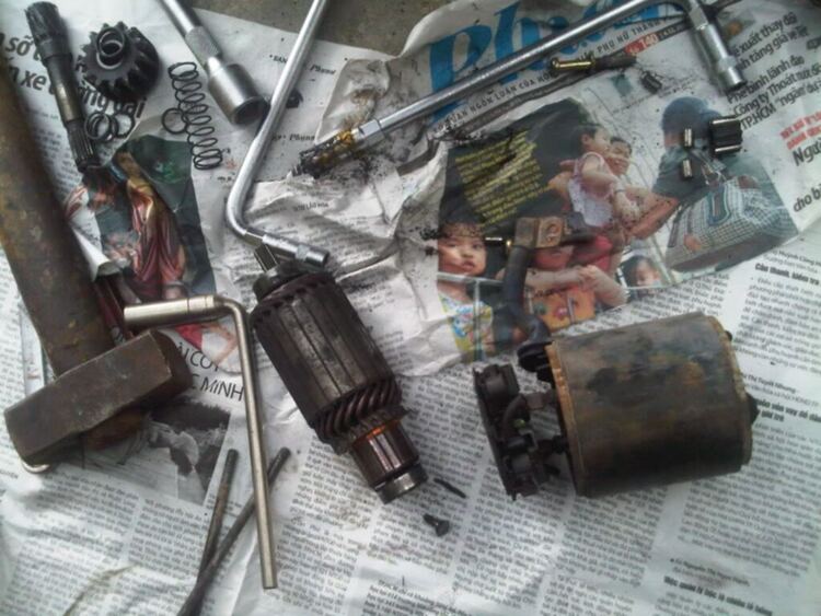

Cho nó xuống đất chờ lão Liêm ra xử, mình mà xử cái này chắc tới chiều mới xong

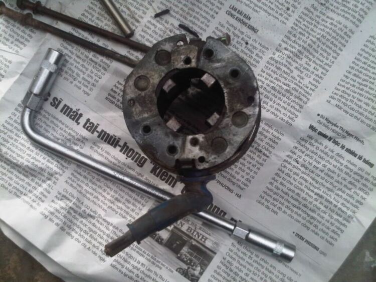

Cái vòng này ôm cái cổ góp, ko biết nó tên gì
Cổ góp đây
Lấy tất cả các món cho vào xăng rửa sạch, lão Liêm miễn phí 1 xị xăng luôn. Gặp ở nhà em tháo là đem sumo chùi, dạo này cái gì cũng sumo riết quên cái vụ rửa bằng xăng luôn
Cổ góp đây

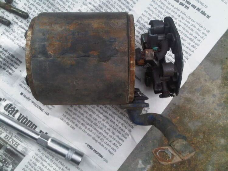

Cái cọng dây điện màu xanh sau này khi bắt vào nhớ lưu ý là đừng để phần kim loại chạm vào củ đề nhé, sẽ chạm mass đấy. Thấy mình tinh ý ko...hehe
Đây, cọng dây này, chụp rõ hơn 1 tí, đầu dây có cái pad để sau này bắt vào thành đề, xung quanh có ron cao su ngăn cách. Khi thao tác khiến cái pad nó cong quẹo làm biến dạng, khi bắt lại cái pad có thể chạm vào thành đề gây chập điện

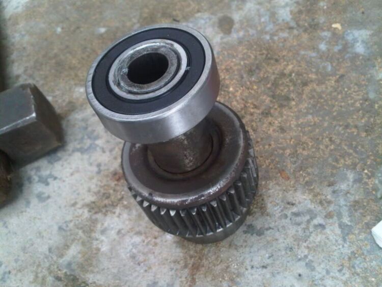

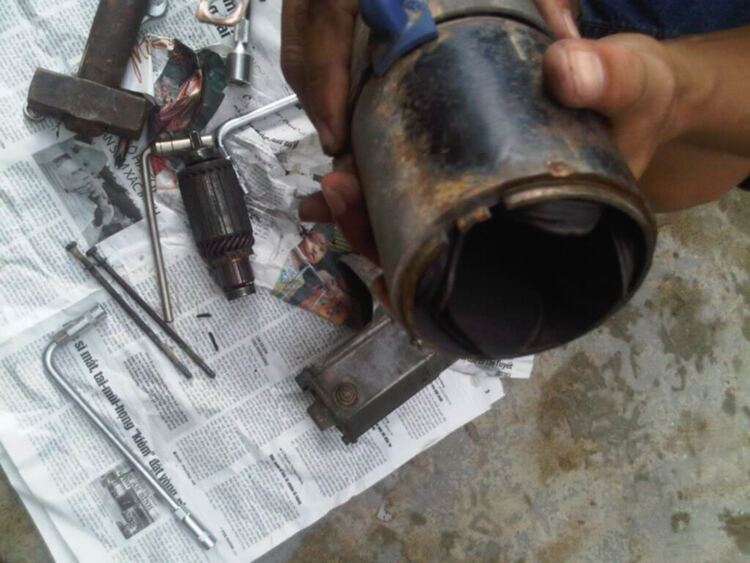

Ba cái đồ quỷ này rửa xăng 1 hồi sạch bóng...
Để lại 1 mớ cho lão Liêm em chạy đi mua bạc đạn mới sau khi kiểm tra 2 cái bạc đạn, 1 cái bị bể, 1 cái bị rơ

Bạc đạn mới về, hiệu lạ hoắc, nhưng ko sao, tháng đề lần chắc cũng khó hư...
