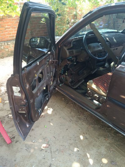

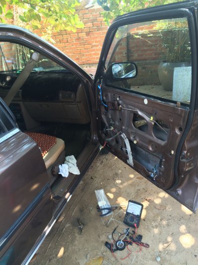

Sáng nay buồn lôi camry ra sửa lỗi chốt cửa bằng remote chỉ được 3 cửa.
Đo không có điện để chốt cửa phụ tự động, nên dò qua đến cửa tài thì thấy có điện khi bấm lock/unlock đã qua.

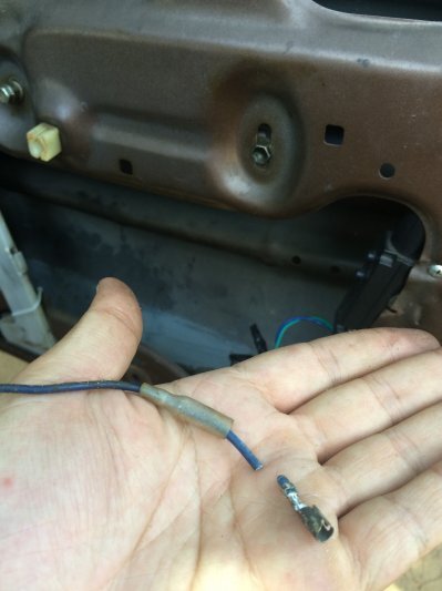

Bung ra hết cuối cùng phát hiện cái jack này bị đứt bí mật, bình thường hok thấy!
Như dậy là chữa được bệnh cho vợ 2 già!
