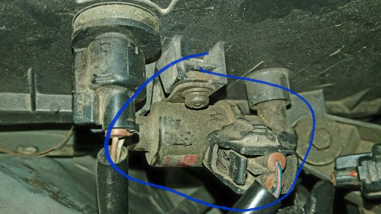

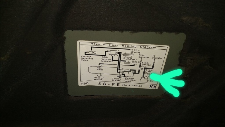

Dạ theo kiến thức nhà quê dứ e thì con áp nó nằm bên ngoài hộp lọc gió , cụ thể theo ảnh minh họa trên nắp capo và ảnh thực tế ...Con áp xăng nó nằm phía sau thùng xăng mà! Con này theo e biết là nó đưa hơi xăng lại để đốt tiếp à
Còn trong thùng vuông chỉ là con dù hơi bằng điện để đóng mở thui, con dù đó tèo thì sẽ báo lỗi P0441,P0446
