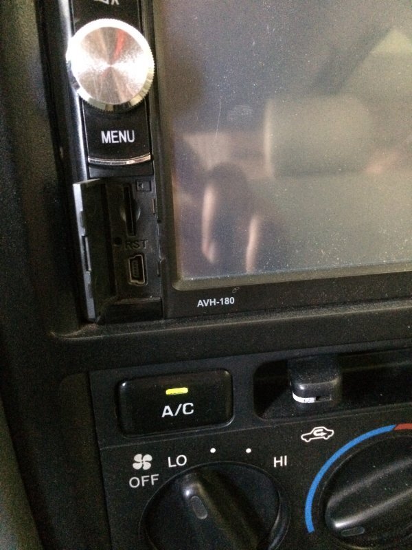

Dây điện chế tè le??? Lốc lạnh chắc cũng hổng phải 3 dây???? Nên câu tè le??? Seo ơ cu hiểu mà khiển???Kiểm tra hết các bộ phận bên điều hoà rồi: lốc không việc gì, cầu chì không đứt, không có tín hiệu "-" cấp ra để đóng lốc, nối tắt qua rơ le ở hộp cầu chì thì lốc đóng và lạnh bình thường. Thử đưa hộp đen sang xe khác thì xe đó vấn chạy điều hoà bình thường. không tìm ra lỗi. đau quá.

Thai rờ leKiểm tra hết các bộ phận bên điều hoà rồi: lốc không việc gì, cầu chì không đứt, không có tín hiệu "-" cấp ra để đóng lốc, nối tắt qua rơ le ở hộp cầu chì thì lốc đóng và lạnh bình thường. Thử đưa hộp đen sang xe khác thì xe đó vấn chạy điều hoà bình thường. không tìm ra lỗi. đau quá.
