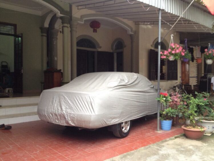

Để xe trong sân, có bạt nhưng lười phủ, trẻ con đạp xe vòng quanh, nô đùa, xước xát rồi mới che, mới phủ kkk...

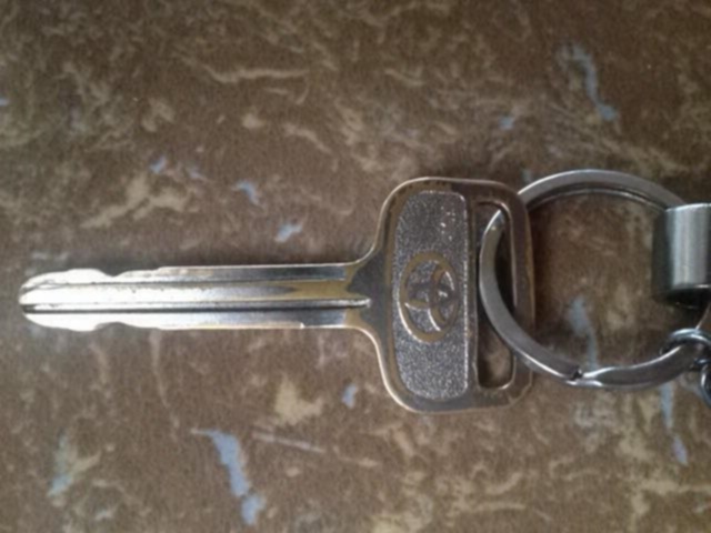

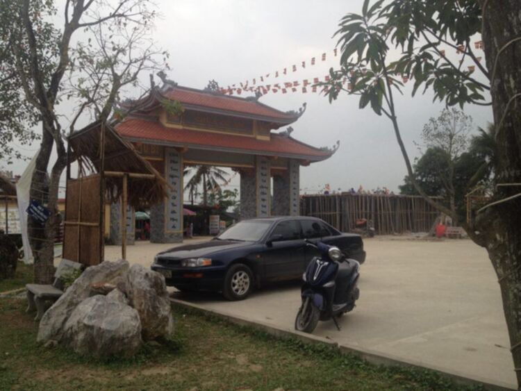

Hôm qua, vãn cảnh chủa Cổ Am (Diễn Châu - Nghệ An), 17h chiều xuống núi, dùng chìa khóa mở cốp lấy cái sạc dự phòng sạc điện thoại xong để luôn cả điện thại và chìa khóa trong cốp rồi lỡ tay đóng cốp lại, chạy ra mấy nhờ mãi mới có người biết ở thông tin tìm thợ; 30 phút sau, một cậu thợ từ thị trấn (cách chùa gần 10km) chạy vào giải quyết và em phải trả cho cậu ta 5 xị
Hôm nay mới làm thêm chìa, lấy chìa cũ nầy ra đút ví phòng thân...

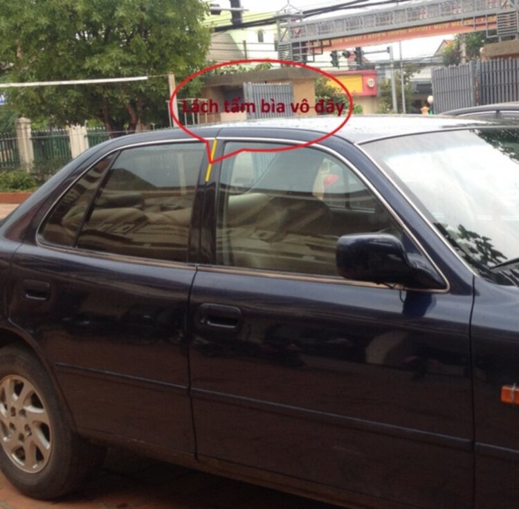

- Tuy nhiên, sau khi quan sát thợ làm thì em thấy lỡ ở nơi ko có thợ, nhưng có dân thì mình vẫn có thể tự giải quyết đc bằng cách chạy đi mượn một cái tua vít dẹt, một con dao, kiếm một thanh tre hoặc nứa, mượn 1-2 chiếc dép xốp mỏng càng tốt, thêm 1 cái ghế, xin ít bìa caton (mua hộp bánh ăn lấy bìa...). Lấy dao vót cây nứa, hoặc tre dài cỡ 1m rộng 1cm, dày 0,2cm cho đủ cứng,
+ Trước hết kiếm một tấm bìa mỏng, lách vào cạnh cửa trước bên phụ (tại sao bên phụ, lát nữa phần thao tác sẽ rõ)...;
- Tiếp theo dùng tua vít (cùng với dao) lách vào sau tấm bìa (lấy tấm khác kê sau tua vít, hoặc dao làm điểm tựa) nạy nhẹ cửa rồi kê (chèn) thêm bìa vào khe hở..., tiêp tục đến khi hở rộng ra đến mức có thể chèn được dép xốp vào... (khâu này, ra thợ nó có cái bao chuyên dụng lách sâu vào cửa rồi bơm hơi lên để làm cho cửa hở ra)...

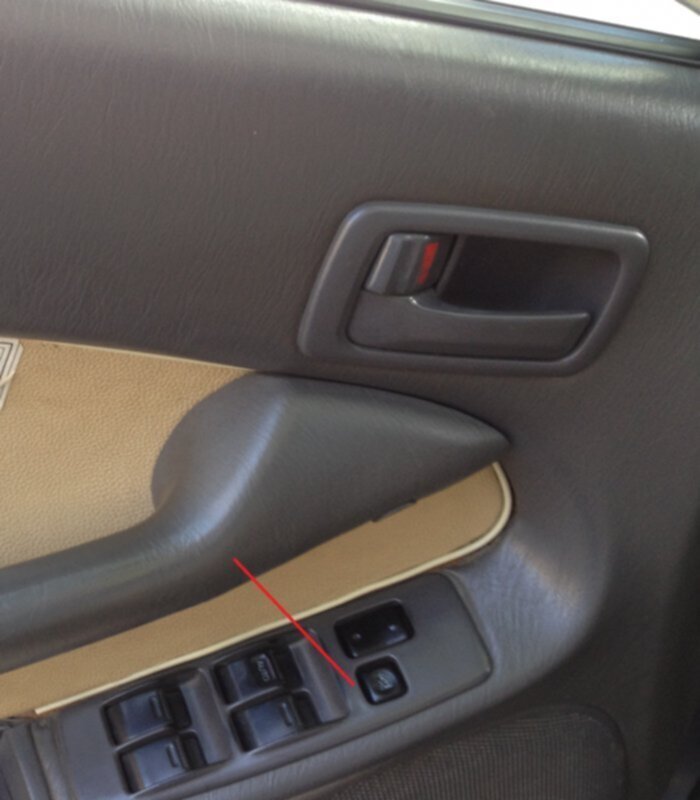

- Sau cùng, đơn giản, lấy ghế đứng lên sát cửa...từ trên nhìn xuống ta sẽ nhìn thấy cáí công tắc lock/unlock cửa và khe hở đủ để đưa thanh tre hoặc nứa vô làm công cụ ấn cái công tắc đó...thế là OK.
=> Chọn cửa bên phụ vì nếu nạy cửa tài đòi hỏi cái khe hở phải rộng hơn, khó thao tác hơn do công tắc lock/unlock cửa bên tài nằm bên trong, sát vách tapi
