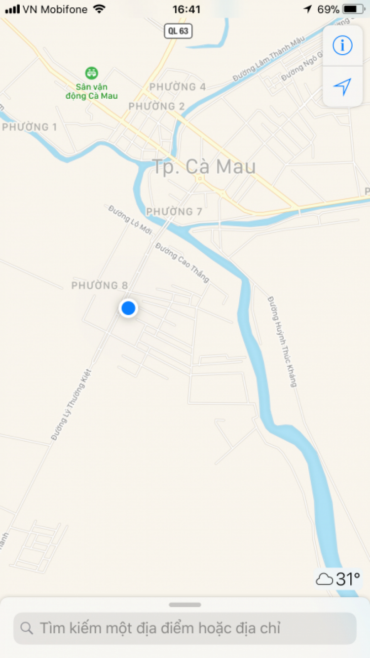

Về tới cà mau rồi!!!Hy dọng quay về được
p/s các biển nội thị và hạn chế tốc độ từ tp cm đến mũi cm đều có bắn tốc độ cả đi và về thì AH đóng vai chim mồi... kkk
