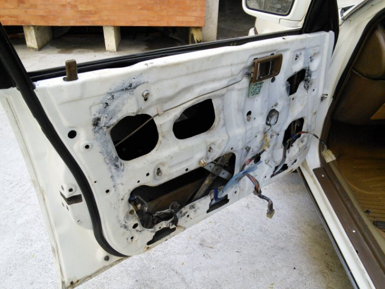

Sáng nay trực, lui cui làm cái nàyView attachment 421162 View attachment 421167 Tạm biệt Nha Trang và những người bạn!
Tháo tới, tháo lui kg gỡ moto ra được, tức mình cầm tuốc nơ vít gõ gõ vào cái moto, thế là nó chạy rùi, kg biết bị sao!

Ship cái cửa liền Bác...Sáng nay trực, lui cui làm cái này

1. Nó bị mát!Sáng nay trực, lui cui làm cái này

2. Nó bì chèo răng compa!
Nãy mà mở mạng sớm thì kịp chạy ra chúc tết gia đình rồi. Chúc đại gia đình nhiều sức khỏe, vạn sự như ý, thượng lộ bình an!
Bị dính do than quá mòn! Mở ra lấy giấy nhám đánh sơ cho sạch!
