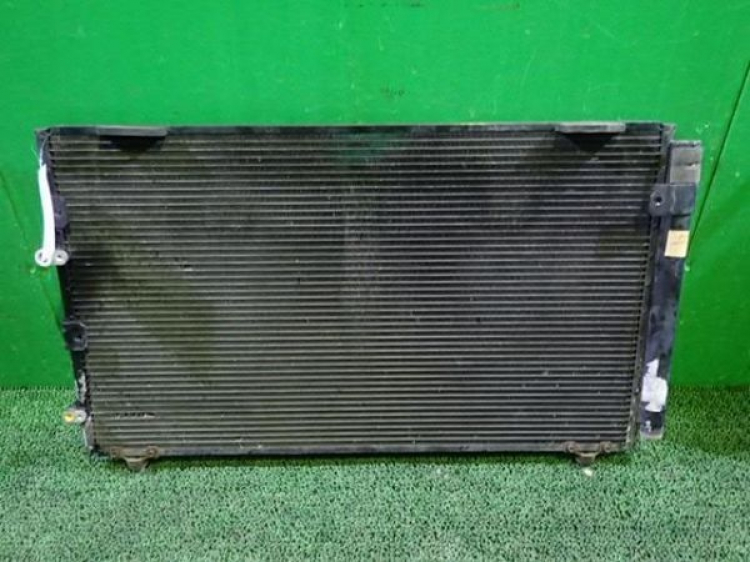

Vậy kg trang thủ ship dàn nóng đê, tại vì pre 2 dàn lạnh, dàn nóng yếu là nó phá lốc lanh, tới dàn lạnh đó!!!Trước đây khi em lấy xe từ Ada dìa thì máy lạnh okie! nhưng cái lốc kêu má ơi luôn! thay cái lốc này và lọc ga vs vệ sinh dàn lạnh ( còn đẹp) thì k dc lạnh như trước! nhưng bù lại nó quá êm! dàn nóng tuy xấu nhưng k phải là lý do... con Pre dàn nóng te tua mà lạnh teo trim luôn kìa!

Chưa biết dàn nóng này giống cái nào bên Campu nên hok dám oder... mắc công đi đổi tới lui ... phiền! hình nó trên ebay nè bácV
