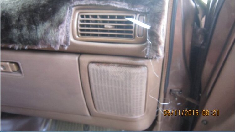

Em tìm cả buổi trời ra bài viết hướng dẫn của bác Camly88trang cho bác đây.
Bác lấy cái chai dầu gội đầu hay sữa tắm rồi cắt lâý 2 miếng nhựa, dùi lỗ như thế này:
Tùy theo cửa gió bao nhiêu cánh thì dùi bấy nhiu lỗ và khoảng cách đều, xe của em 7 lỗ, mói lỗ cách nhau 8mm, độ rộng miếng nhưạ 4mm.
Chú ý: Đừng ham nhựa dày và cứng mà khó làm, càng dẻo càng tốt.
Dùng cái giũa tròn nhỏ dùi lỗ sẽ ok vì canh được độ rộng đều các lỗ:
Em chỉ bổ sung thêm một vấn đề cho dễ làm. Khi bác đưa miếng đó vào bên trong, nên đục thêm một lỗ để xỏ cái sợi chỉ. Để khi theo tác, lỡ mà nó có rớt vô trong thì còn kéo ra làm lại lần nữa được nha bác.
