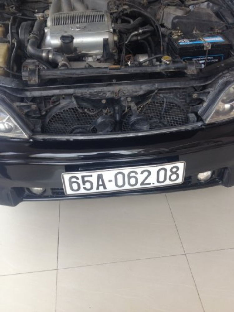

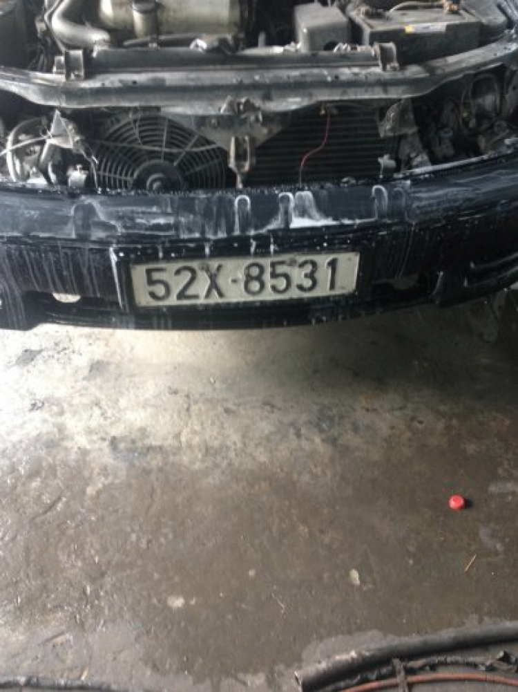

Nếu đúng vậy thì xe bác phải cần 02 cái quạt nhỏ như thế này:có 2 ống ạ . 1 vào, 1 ra. chạy 1 lúc sờ tay vào két này thì khá nóng. e đang tính lắp thêm quạt cho két này
Lé xẹ Es 300 full 02 quạt trước
Còn 01 quạt thì kg có có két nhỏ nha!!!

Xe mình full 2 quạt trước, mà tèo 1 quạt rồi, cắt bỏ ra rồi, có ảnh hưởng gì ko bác DUYBITINếu đúng vậy thì xe bác phải cần 02 cái quạt nhỏ như thế này:
P/S 02 ảnh này kg lưu bài kỹ thuật được vì em chỉ xin chụp ảnh khi xem xe thui, nếu lưu được mà che Biển số được thì OK!!
