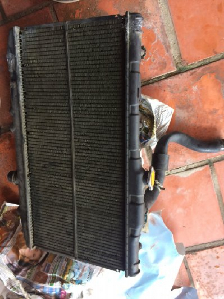

Bác hỉu sai ý rồi, dàn nóng ở đây là giải nhiệt dàn lạnh nó nằm ngay fia trước két nước đó, nó có chức năng y như cục nóng máy điều hoà nhà bác đó, nó giải nhiệt cho dàn lạnh, nó mà tèo nhẹ thì xe điều hoà trong xe không mát, nặng sẽ sôi nước! Đi vs dàn lạnh nên gở nó ra xịt rửa sạch sẽ vì lâu ngày bụi, côn trùng...đóng vô mấy lá nhôm làm giải nhiệt kém, và fai dùng mút bigj kính các khoản hở với két nước để khi xe chạy chậm thì quạt giải nhiệt hút luôn hơi nóng của nó luôn!xe e dàn nóng không còn hoạt động được nửa
