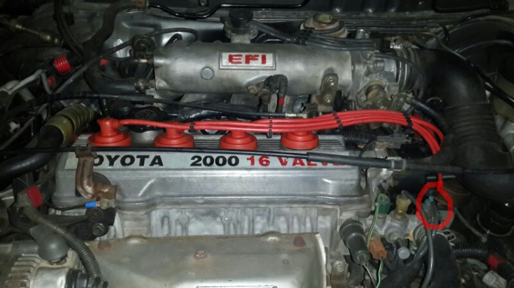

MÀU XANH CỦA NƯỚC?!Cái van hơi xanh xanh tác dụng gì bác RB nhỉ, xe em thấy bị gãy mất gòi!

Em vẫn chưa hình dung cái nào, bác khoanh dùm.Có tác dụng mở cái dù ERG trên nải chuối đóa! Gọi là mở tuần hoàn khí thải sẽ tiết kiệmxăng thêm được tí!
như lày!
bác vô trang này, nhập mã vô nó sẽ hiện ra
http://www.toyotapartsdeal.com/oem/toyota~valve~bimetal~vacuum~switching~no~2~90925-05068.html
E lấy vd nhập mã của cái HT mới up hình đó

cái giống như hình trên màu xánh đóEm vẫn chưa hình dung cái nào, bác khoanh dùm.
