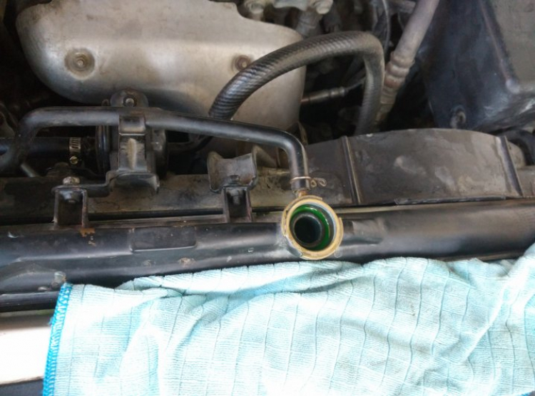

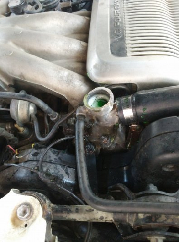

Có mấy trường hợp sau
- nắp két bị xì nên nước trả về bình phụ và nước trong máy thiếu nhiều
- két nước bị xì lổ mọt giống dê 6 AH
- nước đang bị lòn chỗ ron quy lát ( nếu biết thì thử cách đơn giản, sáng trước khi đề mở nắp két trên máy, nhờ người cầm chìa lắc cái đề rồi tắc lại, nếu nước trào ộc là dấu hiệu chuẩn bị thay ron quy lát
- trường hợp còn lại là rất nặng !!!
Nghe lời aDuy, sang sớm, Em đã thử mở 2 nắp. Xong đề máy, trào ở nắp sau ào ào (tệ hơn thằng Đậu thiệt).
P/s: hỏi kiên thức chút ạ: khi mở 2nắp và đang nổ máy. Đổ nước nắp 1 là chảy tràn nắp 2??

Vậy là xe bị xì ron quy lát rồi. Chỉ xì nhỏ thôi nhưng alo F chủ đê, chạy qua ông Nghĩa tháo chặt ron là ok..... Để vậy đi xa mệt lắm, nhờ cái quạt nhớt nó mạnh gấp đôi 2 cái quạt điện nên chưa có gì!!!!
