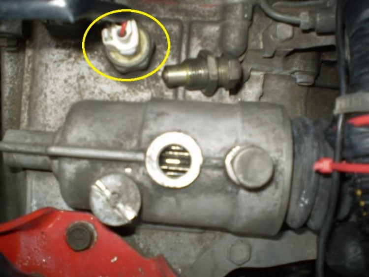

Coi chừng đui của con cốc de đó!!! Hickéo cọng dây điện qua một bên! chụp cho rõ khư vực đóa coi!
em không nhầm thì chiếc này LD 2.4GLd hả F chủ???
Dạ hình như là vậy!!!em không nhầm thì chiếc này LD 2.4G
Bật đèn de và kêu éc éc nếu có kènTrên hộp số xe em có một thiết bị có hiện tượng nóng chảy! Hok biết nó là ji dạ các bác!
Cái dây điện trắng này đi xuống đó nè!
Nó ở trên hình đó các bác!
Hok biết nó là cảm biến ji? Hok có nó có sao hok các bác?
Nếu đúng là cái này là đèn de đó Khoa ui!
Đèn de roài! xem hình trên! mua cái khác gắn zô! Mà quên! kím cái này hợi bị đúi! Tây thiên hẻm cóa, toàn đồ AT, zô Huỳnh Mẩn Đạt !Bật đèn de và kêu éc éc nếu có kèn
