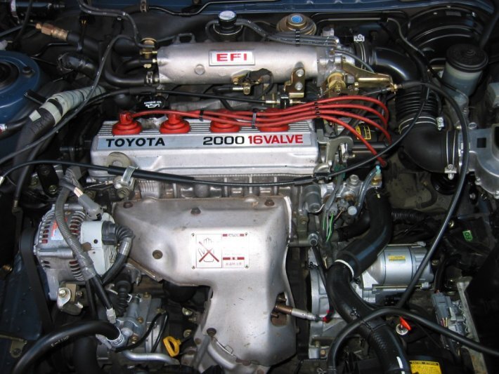

Vị trí đúng của 2 cọng dây đó nó có thêm cái pát để gắn vào cái lổ tròn trên đinamo
Giống vầy:
Lưu ý: cái cọng dây điện vào dinamo và cọng kế bên kg pải nằm vị trí đó nhé bác, nếu nằm ở đó khi xe chạy nóng cái nắp pô lửa sẽ chạm vào vỏ dây điện, sẽ cháy vỏ và cháy tiếp nhựa bọc dây. Cho nên bác dời chổ khác ngay là luônGắm bộ cruise vào nhìn cũng được!
