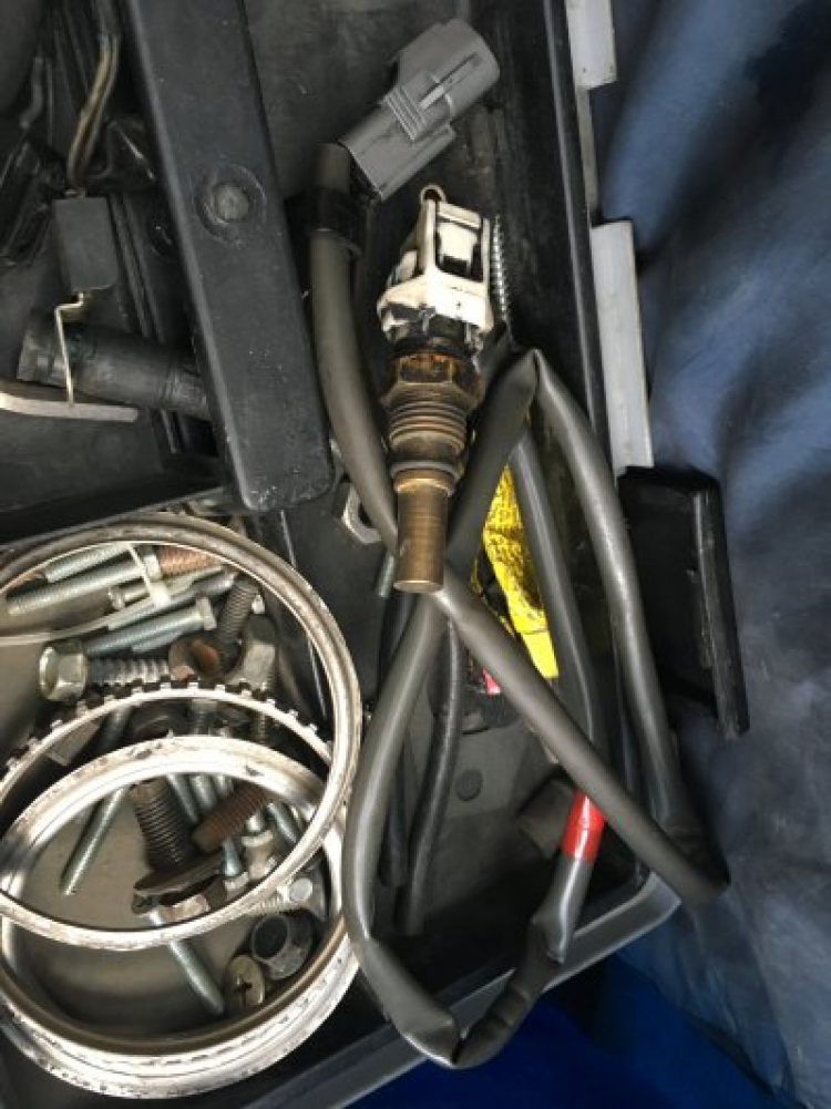

ktra con cảm biến khiển quạt coaiKim nhiệt ngay giữa,nước sôi ,bình phụ chảy ke rồi mà quạt ko quay, cái zụ này mệt thặc
rút cái rắc cảm biến ra cho quạt quay chực tiếp

Rút ra chạy trực quya 2 cái phà phà lun mới chớt chứktra con cảm biến khiển quạt coai

Vậy là kết lựng con cảm biến khiển quạt hưRút ra chạy trực quya 2 cái phà phà lun mới chớt chứ
Mới mở hôp doremon... Full luôn cọng dây mới trust! Hic hicRút ra chạy trực quya 2 cái phà phà lun mới chớt chứ
