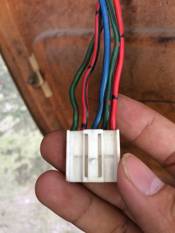

Dễ ợt! Nó là 2 mass, 2 +. Rút ruột ra đút trực típ vào công tấc bấm thử. Khi thấy ok thì nhét vô chuôi đúng theo vị trí. Cách rút dây như abu chỉ.FC và các bác help me!
Công tắc kính cửa sau bên phụ của tappi mới đời 91 hình như đấu khác công tắc 87 zin phai hok????
Em thay cửa trước thì ok hết! còn cửa sau công tắc hok hoạt động! em đo công tắc còn rất Ok. Bác nào có kinh nghiệm chuyển dây chỉ em, hic hic, đang vật vã hic hic
Công tắc mới jack i chan gim vào mà hok điều khiển dc! Theo em biết là nó đấu ngược, hic hic

Em thấy nó ra 5 dây thế này!Dễ ợt! Nó là 2 mass, 2 +. Rút ruột ra đút trực típ vào công tấc bấm thử. Khi thấy ok thì nhét vô chuôi đúng theo vị trí. Cách rút dây như abu chỉ.
Sáng giờ lo đọc tài liệu cái vụ jack 87, 91 chua thử, để tí em thử?

Vụ này em vừa giải quyết xong! gio chỉ còn cái vụ khác jack của cửa tài! chắc sài đỡ cái cũ, chờ mua jack thôi!Dễ ợt! Nó là 2 mass, 2 +. Rút ruột ra đút trực típ vào công tấc bấm thử. Khi thấy ok thì nhét vô chuôi đúng theo vị trí. Cách rút dây như abu chỉ.
Vậy là xe bác trước kính quay tay lên ko đúng, ship ngay bộ dây zin liền hic hicSáng em gắn cửa tài ok! tưởng ngon mở cửa phụ bên tài gắn, công tắc hok điều khiển được!
Xong qua định mở cửa tài thay tappi với bộ điều khiển mới xem sao thì tá hoả cái đầu jack cũ khác jack mới! Em đang ngồi đau khổ đây? hic hic

Nó khiển hok đc là do cái master đến 3 cái cửa còn lại! Cách đơn giản là lấy cái master cũ xài lại thôi, đổi cái mặt khiển bên trên cho đẹp là đc gòi ! HiccSáng em gắn cửa tài ok! tưởng ngon mở cửa phụ bên tài gắn, công tắc hok điều khiển được!
