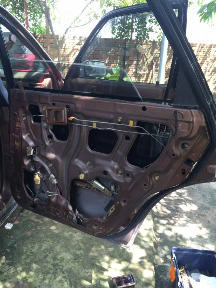

Xe em hok biết chủ trước giữ thế nào mà dàn đồng, sacxi o trong chỗ nào cũng như vài, hehe
Sao dzậy Bác...đã sưu tập được bộ tapi đẹp dzậy sao ko làm cho tới nơi tới chốn lun...để dzậy coi sao được...Hic, dậy thoai! hok thik Lock cửa bên phụ nữa, kaka

Lên cho dữ cúi cùng ra ...mỏ bàn phà.....xả thắng tai thoai! HicMuốn xài được nút khoá cửa là cả quá trình nha:
- bộ dây táp lô trên phải là LE
- phải có đủ bộ dây 04 cửa và bộ dây 2 bên hông xe ra sau
- phải đủ rờ le và hộp khiển cửa....
- dê 6 AH bản base đang lên được LE và dự kiến 1/2 XLE
Ờ...,Lên cho dữ cúi cùng ra ...mỏ bàn phà.....xả thắng tai thoai! Hic
Nhưng được cái trải nghiệm là dây 4 máy xài được cho 6 máy 3vz mới hay... Kkk
