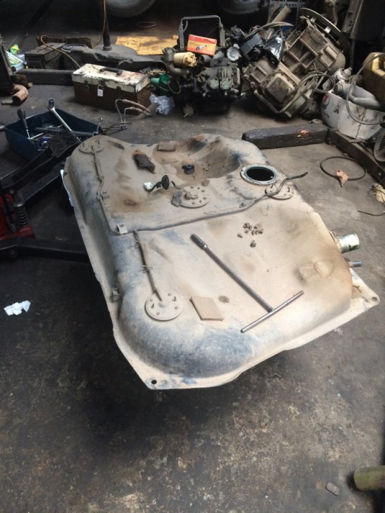

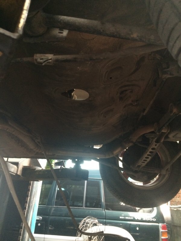

Kkk theo mềnh nên lấy bơm 215 mà xàu nó ngủm dọc đường thì chỉ có kéo về nha!không ạ, xăng ngon làm giề có nước, theng thợ nó lấy chai lavi xăng rồi mồi vào chỗ phun xăng, máy nổ ngon lành, nó kết luận là bơm xăng chạy nhưng yếu, như fc vừa bảo ạ. Nó bảo mai hạ bình xăng, nay tối rồi, thay bơm mà phải hạ bình seo các pác
vâng để mai xác định lại chính xác nguyên nhân xem thế nào đã bác ạ.

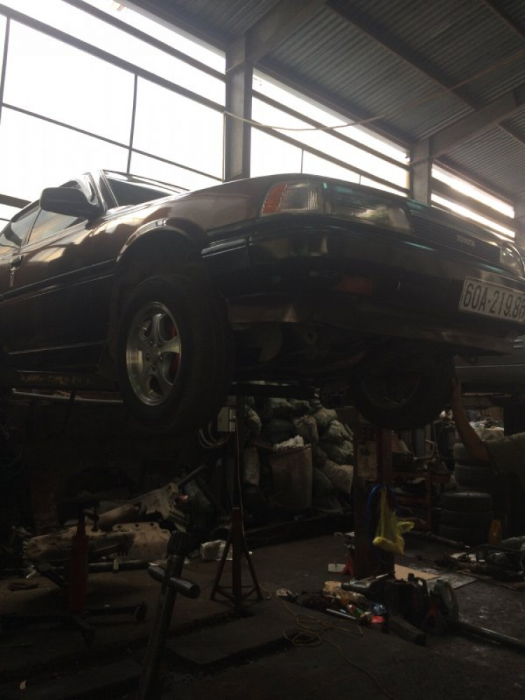

Đúng roài bác! phải nâng xe, hạ bình như hình minh hoạ của em bên dưới ah!không ạ, xăng ngon làm giề có nước, theng thợ nó lấy chai lavi xăng rồi mồi vào chỗ phun xăng, máy nổ ngon lành, nó kết luận là bơm xăng chạy nhưng yếu, như fc vừa bảo ạ. Nó bảo mai hạ bình xăng, nay tối rồi, thay bơm mà phải hạ bình seo các pác
Mai lấy cây kềm bóp đường ống hồi xăng rồi đề xem nổ kg? Níu nổ thì die val đìu áp.vâng để mai xác định lại chính xác nguyên nhân xem thế nào đã bác ạ.
